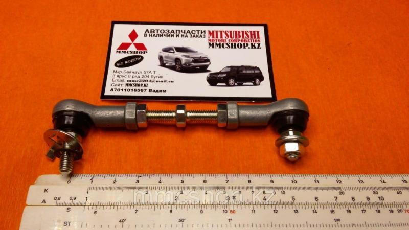

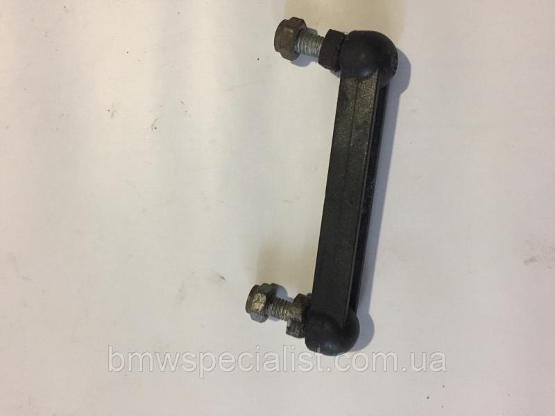

En faite pour l'arrière la biellette actionne un capteur qui indique à la voiture la hauteur. Si la biellette est plus courte il monte moins sans se mettre en erreur.
https://www.realoem.com/bmw/fr/showpart ... Id=33_1303
Il faut regarder si à l'avant t'as le même montage pour mettre aussi des biellette plus courte pour avoir un réglage hauteur de feux cohérent (sinon t'éclair les nuages
Après pour l'avant comme dit par smeldeplomb, changement amorto et ressort en accord.

a l'avant c'est du ressort c'est sur, oui l'amorto va pas aimer voir sa course réduite de 3 cms mais il devrait survivre quelques années
merci pour l'astuce de la bielette, bien trouvé ça, ceux qui ont 4 pneumatiques ont quasi du combi fileté pour pas cher avec ca
edit: mais ca va "durcir" la suspension arriere le fait de limiter la hauteur ou juste abaisser? parce que pour le coup les -3 eibach vont etre plus durs eux.

Et bien oui et non mais perso pour du -3 je changeai pas systématiquement les suspensions, surtout avec des ressorts Eibach si tu respect les option des montage de ton véhicule (suspension classique ou sport). Au final -3 c'est une amélioration de la tenu de route cela n'en fera pas un karting non plus
Sinon en plus de la bielette faudra prévoir les ressorts:
https://www.auto-doc.fr/eibach/1930489? ... gIKdfD_BwE
Et j'insiste sur en plus car sans un réglageable bielette tu va vite comprendre le problème.

par contre ça cours pas les rues ces biellettes, c'est quoi le nom anglais pour que je fasse la recherche?

Regulating rod pour la traduction. Je comprend que Darkgyver soit pas fan, c'est loin de suivre la prescription d'origine
