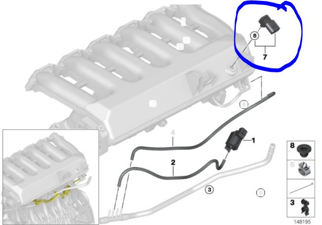

Et vérification de la sonde de pression d'admission
Si il est boucher nettoie ou change le pour un d'origine (les seconde montent déconne une fois sur deux)

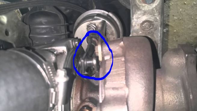

Dans les deux cas demande à quelqu'un de mettre le contact et démarrer pendant que tu regarde la tige d'actionneur de la géométrie variable:
Système depression:
Système éléctrique:
Si la tige bouge pas: commande HS ou axe de GV grippé
Si passé 2400 tr min il a pas changer de direction: commande HS ou axe de GV grippé
Vérifie aussi si le turbo à du jeux dans l'axe

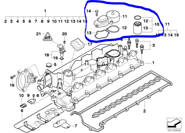

Enfin le filtre de déshuilage date de quand?
Attention si t'as un vortex il faut changer d'urgence
Système depression:
Système éléctrique:

Tu peut remettre la valeur de correction à zéro avec une valise adaptée mais m'est avis que le tout à été trop tiré en puissance et que l'un de tes injecteurs, voir cylindre à pris une claque. En outre si le capteur de pression d'admission était d'origine, la membrane a pu se déformé avec le surplus de pression de ton hybride: capteur toujours en valeur trop haute même si tout fonctionne= mise en sécurité par le DDE.
Au mieux fait une prise de compression des cylindres tu sera déjà si tu va y laissé ta chemise. Après teste avec un autre capteur de pression d'admission pour en avoir le coeur nette, mais il te faudra probablement le capteur qui supporte le réglage fait par ton sorcier DDE.
