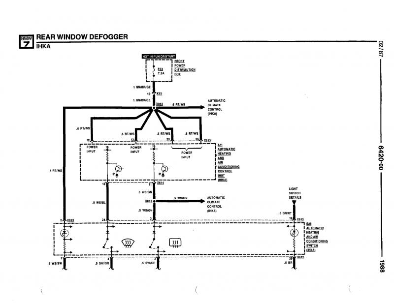

je pense qu'il y a confusion!
car quand je regarde le schéma du dégivrage arrière, j'ai ceci!
d'après le schéma, je ne vois pas de bifurcation pour la ventilation de pare brise pour le fusible 30 ampères!
le relais K13 est ici!
https://www.darkgyver.fr/reparation-BMW ... e-e32.html
faudrait voir en sortie relais ce qui est en CC....

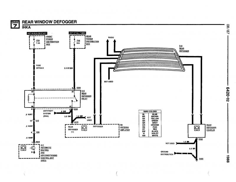

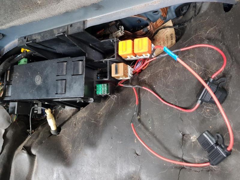

Bonjour
le montage actuel est le suivant:
Et devrait correspondre à ce schéma:
Ou on voit le relai K13 en brun
Tu peux voir les deux porte fusibles qui ont été ajoutés. Chacun a un fusible de 30 A (vert)
Sinon, la centralisation fonctionne mais je dois m'y reprendre à deux fois: Systématiquement quand j'actionne la clé, la centralisation fonctionne, les serrures se ferment et se rouvrent. Ce n'est qu'après une deuxième fermeture que tout reste fermé
Coté clim: non elle est HS depuis que j'ai la voiture: fuite du compresseur et impossibilité de trouver du gaz R12 ou équivalent. Je t'avais d'ailleurs demandé dans un autre post si ça valait le coup de tout changer pour du R134a ou équivalent
La ventilation fonctionne et comme je te l'indiquait: l'actionnement du dégivrage pare-brise enclenche automatiquement le dégivrage arrière

- Messages : 85973
Ouvre un autre post pour ceci!
je te dirai comment procéder!
Il faut me donner les couleurs de fils qui partent de ce relais!
a savoir la couleur du fil origine et sa position /borne de relais!
pour les deux!
à partir de là, je pourrai te dire comment procéder!
