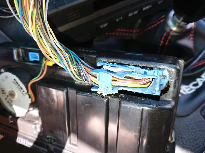

Je sors le module de clim, et la je découvre un vrai travail de bouché!!
Il y a même un espèce de liquide qui a coulé sur la prise et qui à tout colmater ensemble... du coup, impossible d'enlever la prise car colmaté avec le support.... j'ai été obligé de la destroy pour y arriver...

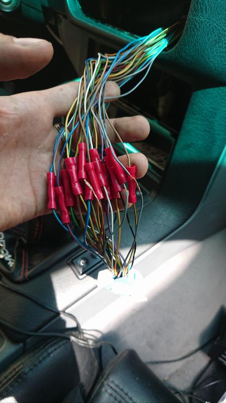

Donc après avoir vu ça, je me suis dis, ben je vais acheter un bout de faisceau pour couper tout ça et refaire un truc correct. Et tant qu'à faire racheter un boitier aussi...
Voila l'après:
Sauf que comme un con, je pensais que tous les fils avaient une couleur différente.... Et ben non haha!!
Il y a deux fils marron et deux fils gris exactement pareil et je n'ai pas pensé à repérer quel fil gris va sur quelle pin de la prise et pareil pour les deux marrons....
Du coup j'ai fais un peu au pif....

Donc quelques temps après je me penche sur le sujet. Et la..... MON DIEU, quel horreur!!!

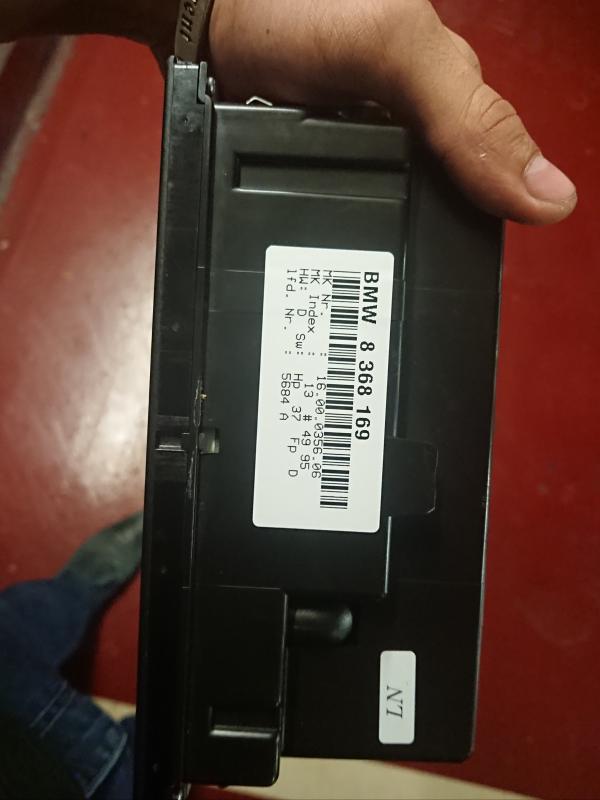

Je pense que tu as peut être inverser 2 fils ou que le boitier que tu as acheter coreespond pas (voir les deux...)

ahhhh,
Parce qu'il y a une histoire de correspondance entre les boitier......
Effectivement les deux boitiers n'ont pas la même ref... C'est donc sûrement pour ça que l'autre à cramé??
Le truc qui me chiffonne, et qui me fait penser que les fils gris sont à la bonne place, c'est que quand mon ancien boitier fonctionnait encore un peu, j'arrivais bien à selectionner les sorties d'aires. (pare-brise, pied etc..). Ai-je donc raison de penser ça?

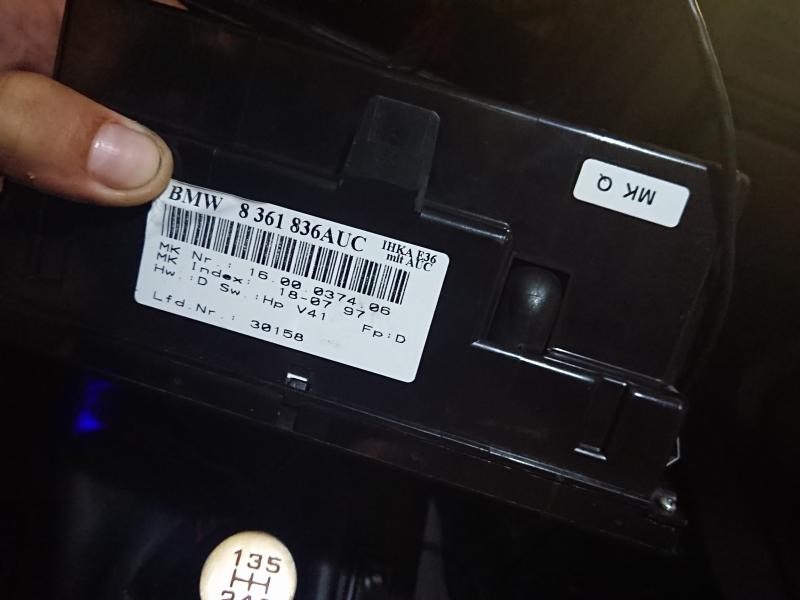

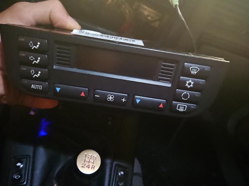

Dans ce cas regardons déjà du coté du boitier. Quel genre de boitier as tu? Avec ou sans recyclage d'air? numéro de celui d'origine?

Le premier que tu montres est prévu pour l'auc, recyclage auto.
Le second, non.
Ce qui est bizarre, c'est que j'ai un boîtier de commande avec AUC sur la mienne qui a remplacé un boîtier sans AUC (j'avais les deux, j'ai revendu celui sans AUC)
Je n'ai pas eu de soucis. J'ai recodé le boîtier par la suite pour qu'il corresponde, mais il fonctionnait sans, j'avais un défaut sur le capteur AUC, normal, il n'y en a pas.
Le mien est différent, le bouton de recyclage à deux fonctions, recyclage et AUC.
Vérifie les compatibilité dans l'etk.
Le second, non.

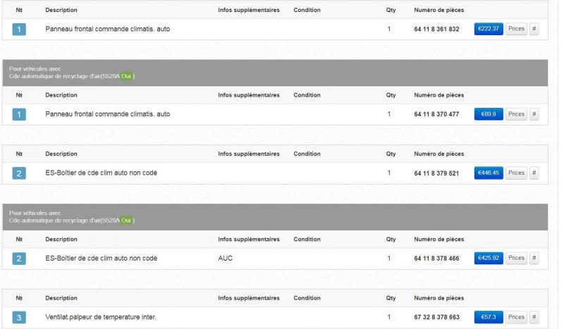

C'est marrant moi ETK me donne cela:
64118378466
ES-Boîtier de cde clim auto non codé
AUC
From:01.04.1997To:-Weight:0.262 kgPrix:$431.10
Supersedes:
64118361836 (01.03.1995 — 26.06.1998), Interchangeable rétroactivement
64118370603 (01.07.1995 — 07.02.1996)
La pièce 64118378466 a été trouvée sur les véhicules suivants:
3' E36 (11/1989 — 10/1999)
En gros tout ces numéros et seulement ces numéros sont compatible avec ta voiture.
Donc le boitier que tu as monter n'étais de toute façon pas compatible. Cela dis il le faite qu'il est griller est plutot mauvais signe... d'ou soit un problème faisceau soit un soucie moteur de ventilation. D'après ta description la ventilation a l'air de fonctionner, pas de fusible qui grille trop souvant?

De toute façon il te faut une de ce trois référence pour remplacer ton boitier.
