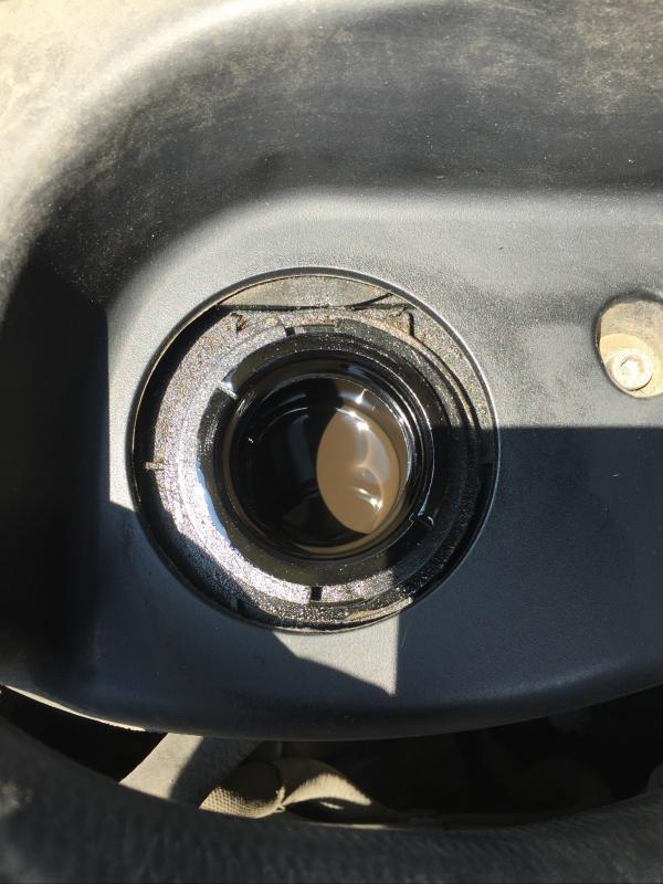

Il a une drôle de tronche ton liquide... Commence par le changer.
- Messages : 11296
Soit il date de la mise en circulation du véhicule avec un mélange entre temps, mais là je ne peu que donné raison à raphael81 : vidange en urgence, on dirait qu'il a bruler ou été mélanger avec de l'huile moteur... et la vidange c'est avec de l'huile de DA genre ATF D2 ou CHF 11 S selon inscription sur le bouchon

je te rassure la vidange a déjà été faite mais comme je roule beaucoup elle totalise 350 000 km quand même.
Je fais un grand nettoyage au karcher avec une vidange et je vous tien au courant.

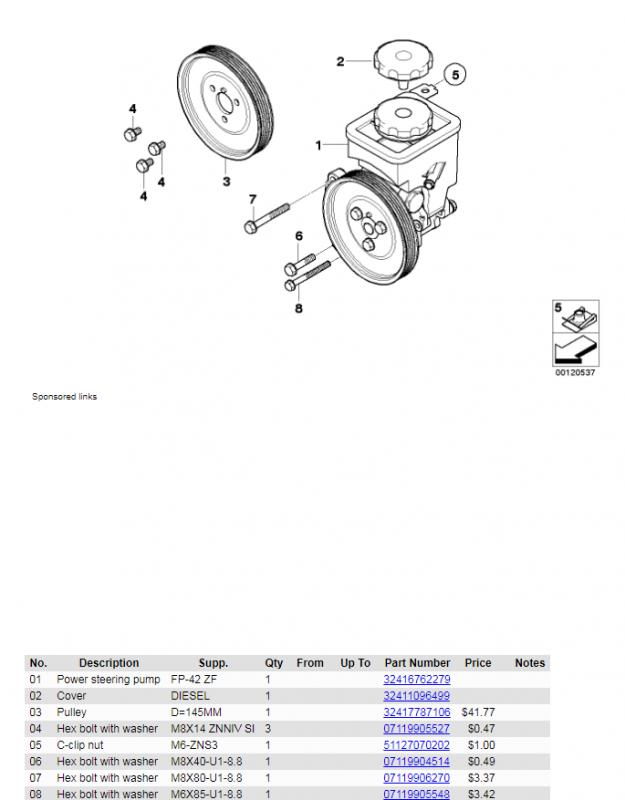

Ok ça c'est le bruit des ailettes de la pompes.... elle est morte. Regarde sur Etk le numéro et vérifie sur Ebay fr et DE voir oscaca pour en trouver uen et si t'as un doute de traduction on est la.

Oui et non essaie en cliquant la sur ton profil:
https://www.ebay.de/itm/SERVOPUMPE-SERV ... SwZQRYdgeS
Ici par exemple... ou de l'occase si t'a pas peur.
