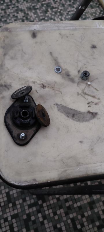

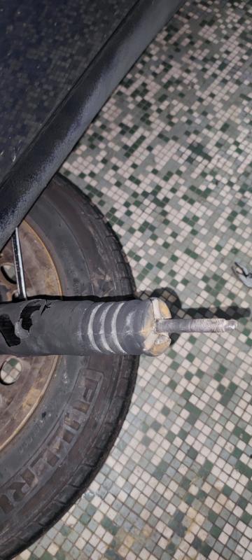

Bonjour Ă  tous
Suite un petit problème rencontré, j aurais besoin de vos compétences.
Un bruit de buté se faisait entendre a l arriere droit cote amortisseur, après demontage je constate que la cache poussiere est arraché et l amortisseur je pouvais le descendre avec un doigt sans que celui ci remonte net , j en déduit que celui ci est hs , remplacer en juin 2020 ...
Hors je me demande si ce n est pas mon montage qui a tué prématurément cet amortisseur
Sur mon montage il s agit d un amortisseur avec buté intégré suivi d une rondelle plate puis la coupelle, puis la rondelle en forme d assiette creuse et une petite rondelle puis l ecrou
Ma question est, est ce normal d avoir une rondelle plate au dessus de la butée ? ..
J aimerais remplacer cet amortisseur dans les règles

Ton montage doit ressembler Ă  celui ci:
https://www.realoem.com/bmw/fr/showpart ... Id=33_0386

Re: [E36 M41 Pr02/96] Problème amortisseur arrière
Messagepar maitrebruce » Lun 24 Mai 2021 15:27
gyropinpon a Ă©crit::coucou:
Merci pour ce retour
Oui j avais bien vue ce schéma, je n ai pas l assiette inferieur et introuvable sur Oscaro ou autres
Messagepar gyropinpon » Lun 24 Mai 2021 15:41
Tu parles de la pièce 6 ???
Tu ne l'as pas des deux côtés ???
Messagepar maitrebruce » Lun 24 Mai 2021 17:01
gyropinpon a Ă©crit:RE,
Ou elle est coincé dans la pièce 8 ???
Concrètement moi j avais que sa dessus
Messagepar maitrebruce » Lun 24 Mai 2021 17:03
La première rondelle plate allez directement au dessus de la butee intégré
Messagepar gyropinpon » Jeu 27 Mai 2021 17:56
dans une casse ,tu n'auras pas de mal à trouver cette rondelle cuvette, contrôle simplement le diamètre ,pour être certain de trouver la même
Messagepar maitrebruce » Jeu 27 Mai 2021 20:42
gyropinpon a Ă©crit:Re,
Bonsoir
En entendant j ai mis la rondelle plate (ca a l'air de faire l affaire)
Messagepar darkgyver » Ven 28 Mai 2021 10:01
ce n'est pas durablement "bon".....
comme tu peux le voir, pas de rondelle plate origine!
https://www.realoem.com/bmw/fr/showparts?id=CC51-EUR-02-1996-E36-BMW-318tds&diagId=33_0386
tout simplement car ta rondelle plate va "couper"/esquinter le SB de la flasque à chaque fois que ton amortisseur va se dé-comprimer totalement!
A savoir Ă  chaque virage.....
Va chez BMW en acheter une, si tu ne trouves pas la mĂŞme en casse!
ou passe par le net:
ces pièces et même la butée n'est pas chère!
https://www.google.com/search?q=33521092362+oscaro&newwindow=1&sxsrf=ALeKk00GMI9pUfBdmD0cZU_UZAC2Gj9zzQ:1622189108668&source=lnms&tbm=shop&sa=X&ved=2ahUKEwjZjdKs9evwAhWiC2MBHcJNCvAQ_AUoAXoECAEQAw&biw=1920&bih=927
