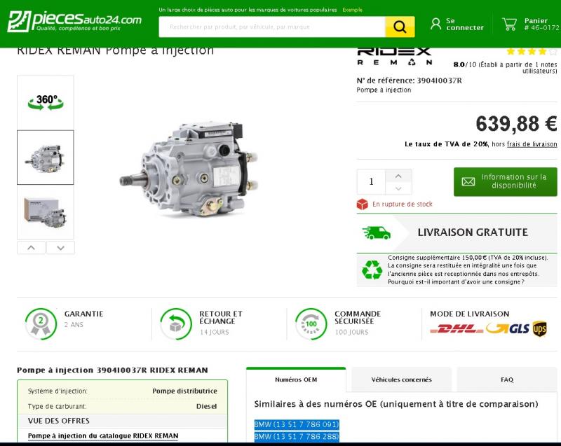

Bonjour, sur autodoc ou oscaro ou autre, il y a des VP44 RIDEX REMAN Pompe à injection N° de référence: 3904I0037R BMW (13 51 7 786 091) BMW (13 51 7 786 288) BMW (13 51 7 787 532) à 630 € . Autodoc me dit par chat , quelle n est pas programmée .
Mais pour la E46 , il n y a pas de codage ou de PIN pour le démarrage . Alors, pq faut t il programmer la pompe ?
Elle ne fonctionnera pas directement sur ma E46 320d de 2000 ?
Si il faut mettre un soft dedans, avec mon interface " Taotao K+CAN Cable with Switch FT232RL K+D CAN USB Interface Cable Car Ediabas K+ Dcan USB OBD2 OBDii Diagnostic Scanner for BMW " ca peux le faire ?
MErci pr vos lumières.
