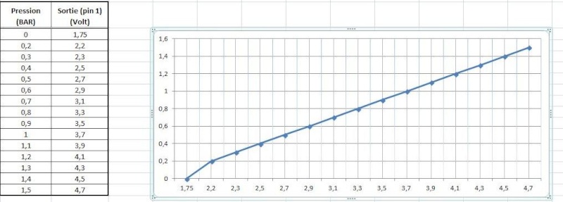

Aujourd’hui j’ai mesuré la tension de sorti du capteur de suralimentation directement sur le DDE2, à l’arrêt et sur la route. Je suis monté jusqu’à 3500tr/min mais la tension ne dépassait jamais 2.4V. Ensuite j’ai connecté un manomètre avec un « T » sur la durite qui vient du collecteur d’admission.
Même essai à l’arrêt et sur la route en montant jusqu’à 3500tr/min mais la pression ne dépasse jamais 0.5 – 0.6 bar. Effectivement il y a un souci de suralimentation.

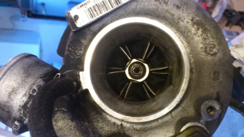

J’ai démonté tout ce qu’il faut pour voir l’entrée d’air du turbo. Il y avait un peut d’huile (j’en ai nettoyé un peu) ;
Les ailettes sont en place et elles tournent librement. Par contre sur l’axe longitudinal (avant – arrière) il y a très peu de jeu et sur l’axe latéral il y’en a plus (on sent et attend un léger « clack » quand on le bouge vers les côté). Si je ne me trompe pas il ne faut pas de jeu du tout sur l’axe latéral. Est-ce que c’est normal? Je sais que l’échangeur est à nettoyer mais je souhaite régler le problème de turbo (s’il y en a) avant d’attaque le reste de la ligne. A priori pas de durites percées ou déboitées.
Est e que le turbo est à changer ou est ce qu’il est possible de faire une réfection pour régler ce problème de jeu latéral (ou d’autres) ?

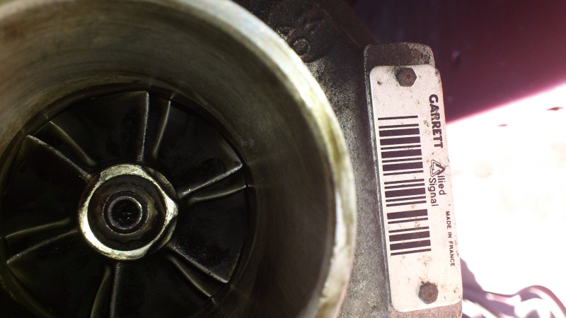

Réf du turbo :
Garrett TB2514 (465555-2)

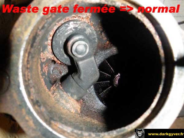

tu devrais démonter ton turbo, et vérifier la waste gate
si elle se ferme mal (comme sur la photo qui suit) , alors le turbo souffle moins fort....

quand je regarde la courbe
tu es bien en dessous de la valeir que devrait renvoyer ton capteur de pression de sur alimentation.
avec 0.6 bars par exemple, tu devrais avoir plus de 3.5V
or toi tu n'en as que 2.4....
cela vaudrait le coup de tester un autre capteur :oui:

Je suis d’accord avec toi pour la correspondance des valeurs avec ton graph. Effectivement je l’ai remarqué. Pour moi il y a 2 raisons ; 1) il y a un problème avec le capteur de pression, 2) c’est parce que je n’ai pas atteint cette pression de pic (0.6 bar) quand j’ai fait le test de mesure de tension avec le capteur. Je les ai faits en deux temps et c’était un peu difficile de conduire et prend les valeurs en même temps. Ceci veut dire, 0.6 bar était vraiment un max qui n’a pas duré beaucoup.

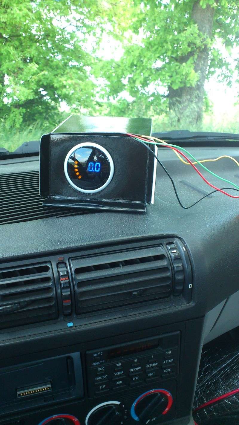

J’ai préparé mon banc de test ce matin en utilisant un pneu de remorque comme une source de pression. J’ai fait le test 2 fois entre 0 et 1.5 Bar par pas de 0.1 Bar. La tension d’alim du capteur est de 5V. Je trouve la même valeur de départ et de final que tu as donnée dans la fiche technique. La seule différence est le comportement du capteur. C’est-à-dire tu trouves un graph exponentiel or j’ai trouvé un graph parfaitement linéaire, 0.2V par 0.1Bar (Voir le tableau dessous).
Il est marque sur mon capteur ; BMW – 2244674 -10M27
Je n’ai pas pu trouver la spécification du capteur sur l’internet. Dans ce cas-là soit nous avons deux types de capteur différent soit il y a une erreur quelque part. Je ne pense pas qu’un capteur non-linéaire devient linéaire avec le temps et vice-versa. En tout cas cette différence de linéarité n’explique pas tout et il n’est pas le point bloquant pour notre problème.
Vu les valeurs de départ et de final de mon capteur nous pouvons dire qu’il est fonctionnel, qu’est ce que tu en dis ?

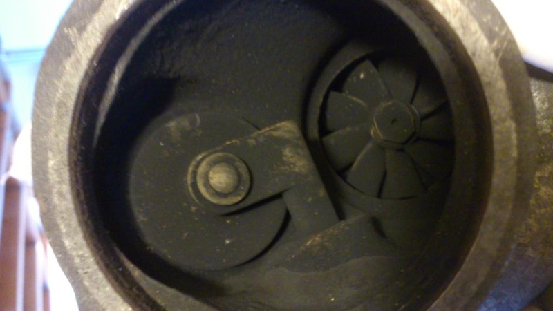

Ça y'est j'ai récupéré le turbo à 60€. Alors;
- Waste gate n'est pas ouvert,
- Ça tourne librement,
- Par contre au niveau de jeu c'est la même chose que mon turbo (je ne sais pas si c'est normal). On a convenu avec le vendeur que je l'essayerai si ca ne marche pas je le rendrai et achèterai d'autre pièces à la place.
Je vais essayer de demonter le mien demain après le travail.
