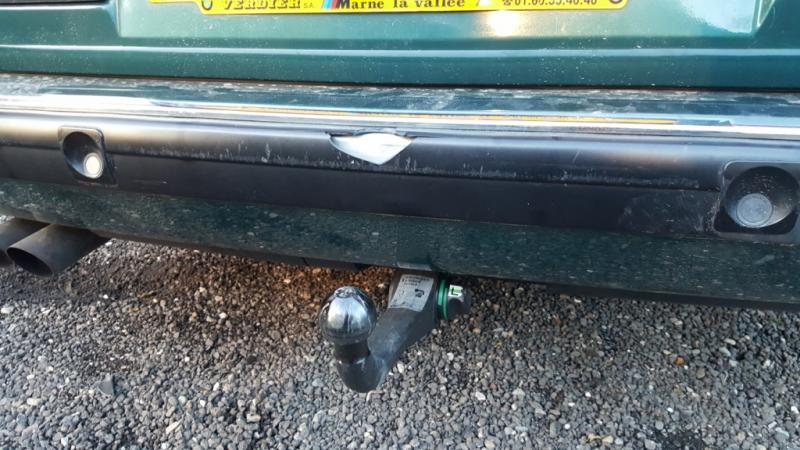

Suite à un choc sur le pare choc je recherche la partie garniture plastique
A défaut je pourrais prendre le pare choc complet..
Peut être en regardant la photo du choc ..quelqu’un pourrait avoir une idée de comment réparer?..injection de plastique??..
Merci Image

Tu coupe des lego noir ou de la baguette de pare choc bmw en morceau dans un pot en verre avec couvercle (confiture vide et propre :clin: ), tu met de l'acetone jusque par dessus, tu ferme, t'attend 1-2 jour (vérifie que ça fasse une patte sans morceau) et tu tartine propre. tu laisse séché. Ce sera pas top mais t'aura pas de trou car la version avec PDC est pas super courante.

Tu penses que ça va bien s'accrocher au support??
ça c'est de la cuisine!.... :content2:
Une fois tartiné, on peut un peut poncer?
C'est vrai qu"avec le PDC c'est pas très courant mais si j'en trouvais un sans je pourrais faire les découpes... Qu'en penses tu?

Oui cela me parait faisable pour la découpe. Pour le ponçage vaut mieux ajuster au mieux car il faudrai attendre 72 h avant de poncer à la main.... ça aime pas les vibration ou a la limite avec un dremel et un embout de ponçage. Le truc c'est que ça va coller au pare choc après.
