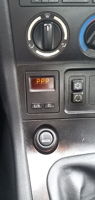

Bonjour à tous
Je vais essayer d’être clair afin que vous puissiez comprendre mon souci.
J’ai acheté mon Z3 en novembre dernier et c’est un modèle qui possède un ordinateur de bord (horloge rectangulaire sur la console centrale) qui affichait en permanence PPP. (Voir photo ci-dessous)
Aucune action sur les différents boutons de l’ordinateur ou du commodo qui commande aussi les clignotants ni à rien changer, ni même en débranchant la batterie quelques heures pour la rebrancher ensuite.
Cet ordinateur de bord a plusieurs fonctions.
De base il fait horloge et ensuite avec une impulsion sur la touche BC du commodo de clignotant, donne successivement dans l’ordre spécifié, l’heure, la température extérieure, la conso moyenne, l’autonomie prévisionnelle et la vitesse moyenne.
Renseignement pris il est apparemment HS, je le fais donc changer. Mais le garage qui me l’a changé n’a pas ce qu’il faut pour le recoder et me demande de voir chez BMW pour cette intervention.
Par contre plus d’affichage PPP et la pendule est fonctionnelle mais rien de plus. Toujours rien si l’on actionne la touche BC en bout du commodo. Mais normal puisque que rien n’est recodé.
Il faut savoir aussi qu’il existe deux modèles d’horloge. Une simple « Horloge digitale référence 62138400780 » plus dispo.
Et celle qui me concerne qui fait ordinateur de bord. « Horloge digitale non codé référence 62138377996 » toujours dispo et qu’il faut recoder 36 heures minimum après l’installation, ce qui est bien indiqué dans le catalogue de pièces détachées BMW. (Voir le lien ci-dessous)
https://www.realoem.com/bmw/enUS/showpa ... Id=62_0373
Seulement chez BMW on me dit qu’il n’y a pas besoin de faire une reprogrammation de l’horloge, que ça devrait normalement fonctionner, qu’il y a surement un problème et qu’il va m’en couter 160€ pour commencer, de passage à la valise pour trouver ou pas ce qu’il ne va pas.
Maintenant je doute très sérieusement de ce qu’il m’a été dit chez BMW et je ne sais quoi faire.
Je souhaiterais donc avoir votre avis et de l’aide pour régler ce problème qui n’en est peut-être pas un.
Et pour info, le commodo avait lui aussi été changé pour être bien sûr que ce n’était pas lui qui mettait la zone.
En vous remerciant par avance.
COLARGOL

COLARGOL
Messages : 11
Inscription : dim. 30 août 2020 12:36
VIN 1 : LA40471
Véhicule 1 : Z3 M44 Pr03/98 roadster Tr:Manual TrM:S5D-250G
Localisation : Bretagne
Message par COLARGOL »
Bonjour :coucou: et :merci: pour cette réponse.
C’est vrai que c’est gadget mais je trouve que c’est quand même dommage que ça ne fonctionne pas, juste pour une histoire de codage. Mais bon..... j’ai l’heure. :mdr2:
Et à part cette histoire tout le reste est fonctionnel.
Après, c’est vrai aussi que ça faire cher pour une intervention qui n’est même pas sûr d’aboutir.
D’après je que je comprends aussi dans ta réponse c’est que l’ancien ordinateur de bord qui affichait PPP ne serait pas HS mais que ça mémoire serait juste vide, et qu’il serait possible avec les bons outils de codage qu’il refonctionne.
Pour la concession que je fréquentais c’est mort, je n’ai pas, plus confiance du tout. :pamafau: Ce n’est pas la première fois qu’il me baladent et pas qu’avec cette voiture.
A part entretenir des autos de moins de 5ans, vendre des pièces et des voitures neuves, c’est à peu près tout.
Les compétences pour le type de voiture que je possède sont parties.
Il faudrait que je trouve un spécialiste du codage dans ma région qui fait aussi les anciennes. Mais là ce n'est pas gagné!
Je veux bien sortir un billet à condition d’avoir un résultat.
En tout cas merci encore pour ta réponse qui apporte des précisions que je n’avais pas.
Et si quelqu’un a des pistes, des adresses pour refaire fonctionner mon ordinateur de bord je suis preneur.
Bonne journée à tous.
