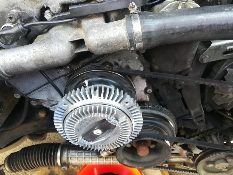

Sachant que la pompe à eau était en prévision, je me suis dit que c'était le bon moment. Au passage, test du visco coupleur : pas de grosse soufflerie au démarrage (j'en avais pas plus avant quand tout allait bien à dire vrai), et je peux arrêter l'hélice à la main sans perdre de doigt même moteur chaud...J'en déduis qu'il est bon à changer.

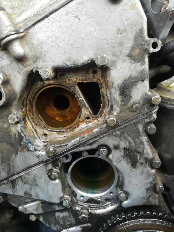

Réception des pièces et montage d'après 2-3 tutos vu à droite et à gauche. J'en ai chié à sortir la pompe à eau, évidemment l'extraction via les visses a cassé, j'ai dû taper dessus et la sortir petit à petit à la pince multiprise mais victoire au finish.
Je remonte une pompe SKF, un visco Sachs (pas de silicone bleu sur la pompe à eau au passage même si j'en ai vu après coup sur un post, ce détail aura peut-être son importance).
Vu que j'avais dû enlever le boitier du thermostat pour faire de la place, j'ai remis un thermostat neuf qui vient de la concession + joint et là oui, du silicone bleu.

Soufflerie au lancement, le visco coupleur à l'air de fonctionner.

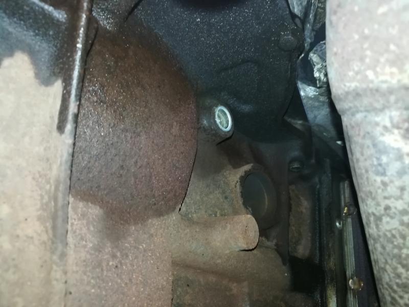

A signaler également, il y a 2 semaines, j'ai changé mon carter d'huile, et impossible de remettre les deux vis côté boîte de vitesse, du coup j'ai un léger jour, ça suinte un peu d'ailleurs. Si je devais soupçonner une prise d'air, je penserais à ça en premier. Mais ça allait jusque là, tout de même.
Je crois que je vais tenter de résoudre ça demain, tige filetée du même diamètre si j'en trouve une, et on fera une visse plus longue pour que ça rentre et on coupera ensuite.
