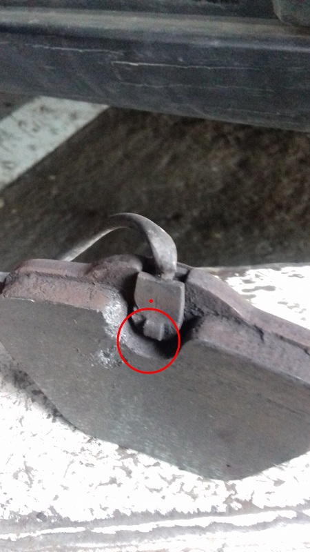

Salut, il va falloir que tu regardes du coté des témoins d'usure
Il y en a un à l'avant gauche et un à l'arrière droite ce sont juste des contacts qui allument le témoin en touchant la masse.
Il faut voir si un de ces capteur n'est pas mal placé et vérifier si le fils ne frotte pas sur : un disque, une roues, un cardan etc...
Voila à quoi cela ressemble et son emplacement

Ce n'est pas un boucle qui s'ouvre une fois le frottement contre le disque entamé ?

C'est un boucle; tu relies les deux bornes du connecteur ensemble. Boucle fermé, système en état normal, boucle ouverte, système en défaut et voyant allumé.

ce circuit est très fragile!de plus les pièces de rechange ont souvent des supports (qui se clippent sur l'étrier)
trop courts
du coup, on tire sur le fil pour le fixer et on casse la boucle à la sortie du capteur
cela m'est arrivé il y a peu!
en fait pour tester, il faut en débrancher la prise (qui se trouve près de l'amortisseur à l'avant) et mesurer la résistance entre les deux pins de la prise côté capteur
cette résistance doit être nulle
c'est pas évident....
A titre perso, je savais que c’était l'arrière, et j'ai de suite changé le capteur.....
- Messages : 85974
oui!Nico-R a écrit :C'est une boucle; tu relies les deux bornes du connecteur ensemble. Boucle fermé, système en état normal, boucle ouverte, système en défaut et voyant allumé.
l'intérieur du "capteur" se trouve juste un "fil"
se fil se coupe au moment où le capteur frotte le disque
cela fonctionne pour test, et c'est le plus simple si tu ne sais pas si c'est l'avant ou l'arrière qui déconne!
