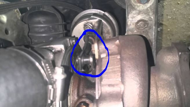

Merci,
Oui, la came de l'actionneur du turbo bouge bien au démarrage.
Par contre depuis ce matin au diag j'ai aussi " 1E30 boost pressure control or boost pressure controller" ce qui apparemment correspond à l'électrovanne du turbo.
Et pour rappel le défaut du capteur de surpression "0235 Charger air pressure sensor" est toujours présent et quand je l'efface il revient une dizaine de secondes plus tard même sans démarrer le moteur.
Eric

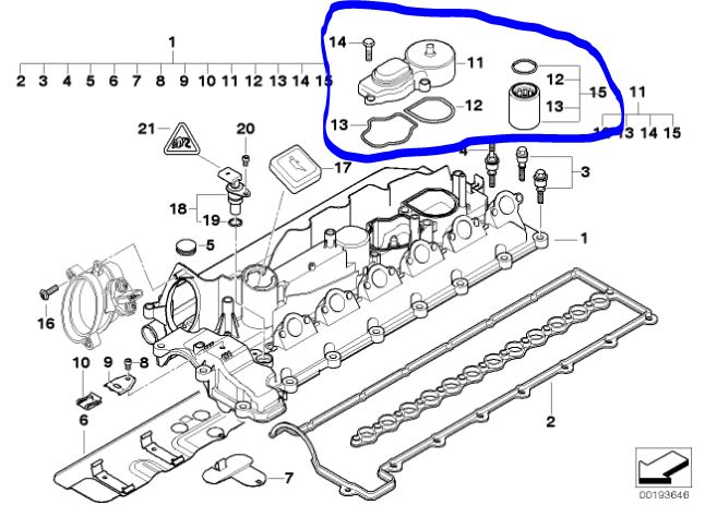

J'avais oublié :
Les tuyaux de dépression sont tous bons (j'ai contrôlé et changé ceux en avaient besoin il y a 15 jours) et le réservoir de réserve de dépression est neuf
Autre point : Quand je roule débitmètre débranché elle marche beaucoup mieux
Eric
Eric
- Messages : 11296
Dans ce cas vérifie le faisceau et les prises du debimetre et du palpeur de pression d'admission. Le filtre de déshuilage turbo à été fait quand?
Tu test également l'electrovane de commande du turbo et la prise et le faisceau
Si tout est en ordre faudra changer le palpeur de pression de l'admission par une piece BMW (pas de oscaca ou "viens te faire avoir.com". Le palpeur de pression en sous marque dure en moyen moins de 6 mois...

Hello,
- Le filtre de déshuilage turbo a été changé à la dernière révision et de plus, par précaution je l'ai démonté et nettoyé à l'essence il y a quelques jours.
- Le palpeur de pression d'admission est neuf, monté il y a 2 jours et c'est un origine BMW et j'ai déjà testé le faisceau de ce capteur (avec l'ohmmètre entre la prise et la DME) tout est OK
- Je viens à l'instant de tester l'électrovanne de commande du turbo : J'ai 16,3 Ohm entre les deux pins et elle ne fait pas cloc cloc quand je la secoue et les contacts ne sont pas oxydés. Côté prise, moteur à l'arrêt, j'ai 8,5 volts entre les deux fils. Par contre je ne sais pas si cette valeur est correcte.
Il ne me reste plus qu'à contrôler le faisceau du débitmètre ... mais ça ne m'a pas l'air évident ... déjà je n'arrive pas à savoir la couleur des fils car ils sont cachés par le plastique de la prise et je ne sais pas si on peut l'ouvrir sans la casser.
Si quelqu'un a un tuyau ...

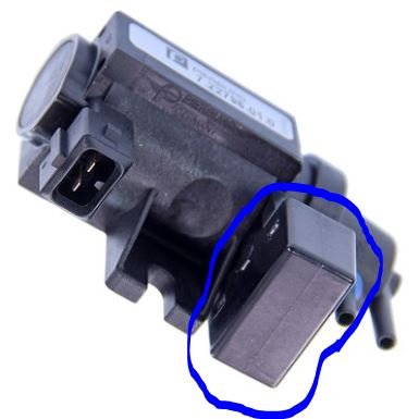

- smeldeplomb
- Messages : 14065
- VIN 1 : GX61732
inverse l electrovanne de turbo et celle de l EGR
si tout ton circuit de depression est ok..a voir ???

Merci à vous,
Loffense, pour répondre à ta question , j'ai la voiture depuis fin 2011, elle avait 88000 kms (214000 à ce jour). C'était une 1ère main d'un retraité. Elle était presque comme neuve et entièrement d'origine.
Par contre, là je suis en train de me mordre les c...... parce que Smeldeplomb, je n'ai vu ton message hier qu’après avoir tout remonté je n'ai donc pas fait le test d'invertir l'EV du turbo avec celle de l'EGR...
Mais le fait que la tige du turbo bouge quand je démarre le moteur et que l'auto marche beaucoup mieux débitmètre débranché cela ne met pas l'EV du turbo hors de cause ?

- J'ai testé l'électrovanne de commande du turbo : J'ai 16,3 Ohm entre les deux pins et elle ne fait pas cloc cloc quand je la secoue et les contacts ne sont pas oxydés.
- l'actionneur du turbo bouge bien au démarrage
- L'auto roule correctement débitmètre débranché (juste pas la bonne puissance)
Voilà, j'espère que je n'ai rien oublié
Eric
- Messages : 11296
Quand tu observes la tige a quelle moment (en tour minute) l'actionneur se met à changer de position? normalement vers 2200 tr/min
Nota:L'intervertion des vannes t'aurai permis d'exlure un dysfonctionnement du papillion ou un ecrassage du filtre de l'ev (oui il y a un filtre sur ce truc) et si l'event est obstrué ça déconne. Tu peux démonter le filtre et le nettoyé à l'essence avec séchage intégrale avant usage (le filtre c'est sous le rectangle noir sur l'ev)
Sinon t'en trouve une de E46 pour tester c'est pareil...

Question bête, tu as ton collecteur d'admission qui est bien propre ?
Si ca se trouve tout est colmaté la dedans et du coup le capteur ne recoit pas correctement la pression du turbo et donc => code erreur et manque de puissance.
A voir ca n'est qu'une piste.
Bonne journée
Bonne journée

Je vais contrôler si le filtre de l'EV du turbo n'est pas encrassé
