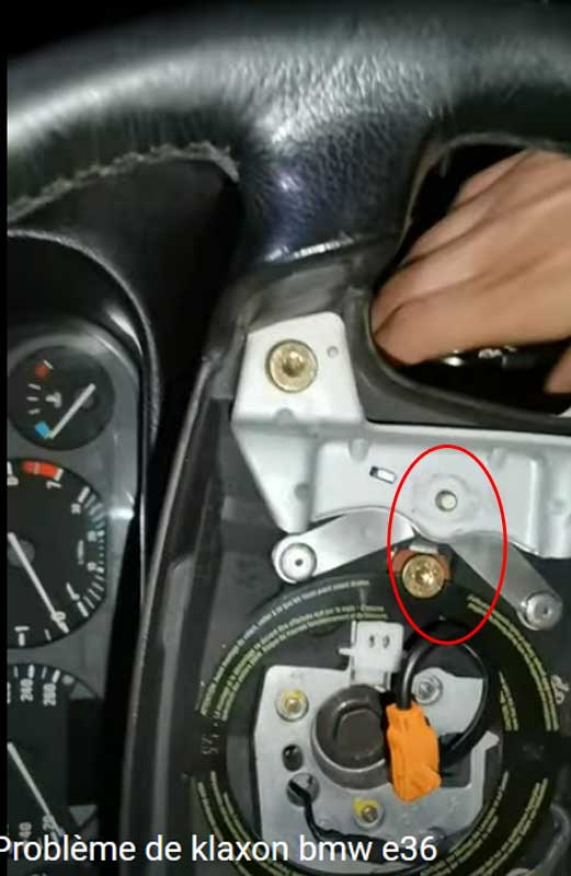

Je sollicite votre aide car je rencontre un souci qui me rend chèvre, depuis quelques jours j'ai décidé de remonté mon volant d'origine (4 Branches) seulement lorsque je place mon volant sur la colonne de direction et que je serre le volant avec l'écrou central le klaxon ce met en marche en continue, je dois tirer légèrement le volant vers moi pour que le klaxon s’arrête.
Je suppose qu'il y à un élément métallique qui touches la piste circulaire derrière le contacteur tournant ce qui fais masse et active donc le klaxon mais j'ignore de quoi il s'agit, je met le lien de la vidéo de mon problème cela permettra d'y voir plus clair.
https://youtube.com/shorts/BfuDuUWtAhY?feature=share
Toute aide est la bienvenue cela fait 2 jours que je n'arrive pas à localiser le problème.
Merci d'avance à tous :)

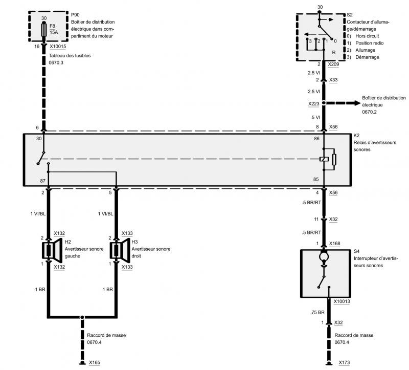

le schéma est:
ce qui veut dire que en serrant ton écrou, le fil brun/rouge est relié à la masse!

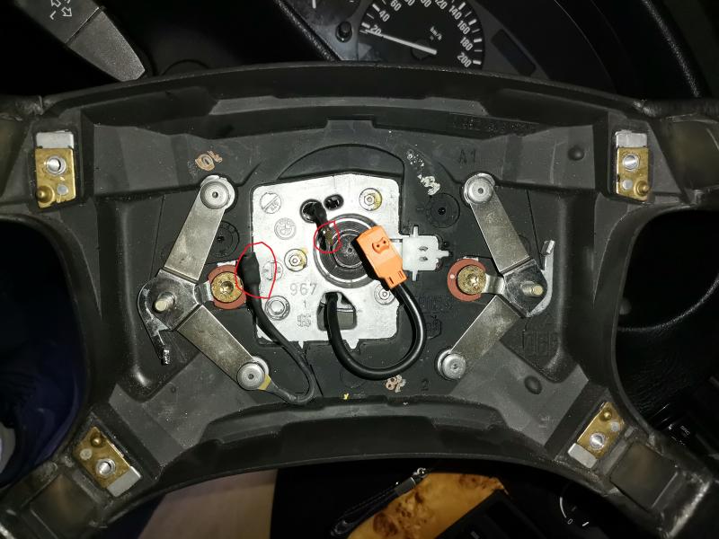

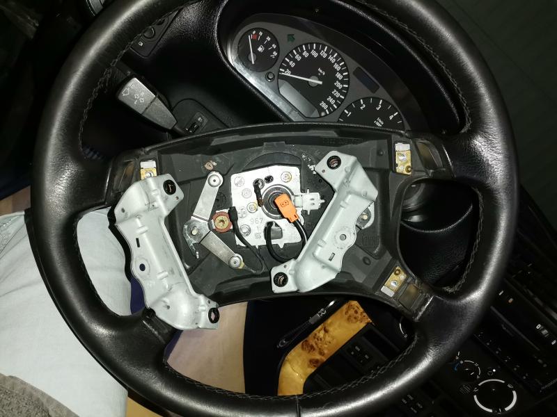

Voici 2 photo de mon volant ce n'est pas un volant sport à ma connaissance :
J'avais un simple volant en bois sans airbag que j'ai monté il y a 6 mois puis je m'en suis lassé et j'ai donc voulu repasser sur le volant d'origine que j'avais conserver.

mais je pense que ce sont juste des contact "tordus de l'autre côté du volant si tes fils (de prise) ne sont pas dénudés et ne touchent pas la masse!)
ces contacteurs sont là!
probablement que l'interrupteur de klaxon est entre les deux pins(fils) de la prise transparente que l'on voit ici!
mesure la résistance entre ces bornes!
si "0" Ohms cela veut dire que ton interrupteur fait toujours contact
prends une autre photo par le dessus du volant

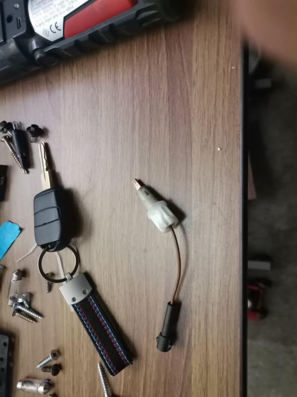

Je n'est pas touché au ressort hélicoïdale ni rien d'autre concernant l'airbag, c'est le contacteur en A sur ton lien que j'ai remplacé par un autre d'occasion pour voir si le problème venais de lui car il sert justement au klaxon mais ce n'est pas lui qui est en cause je te met une photo de ce contacteur pour que tu puisse voir :
Lors du remontage j'ai aussi fait attention a la bague dont tu parle dans ton lien pour e34 et aussi a ce que le bitogno de rappel de clignotant rentre bien dans son trou sur le contacteur tournant derrière le volant donc pas de souci de ce côté la.
J'ai aussi vérifier que le faisceaux ne soit pas dénudé d'ailleurs si c'était dénudé et que ça ferait masse ça klaxonnerais tout le temps je pense....

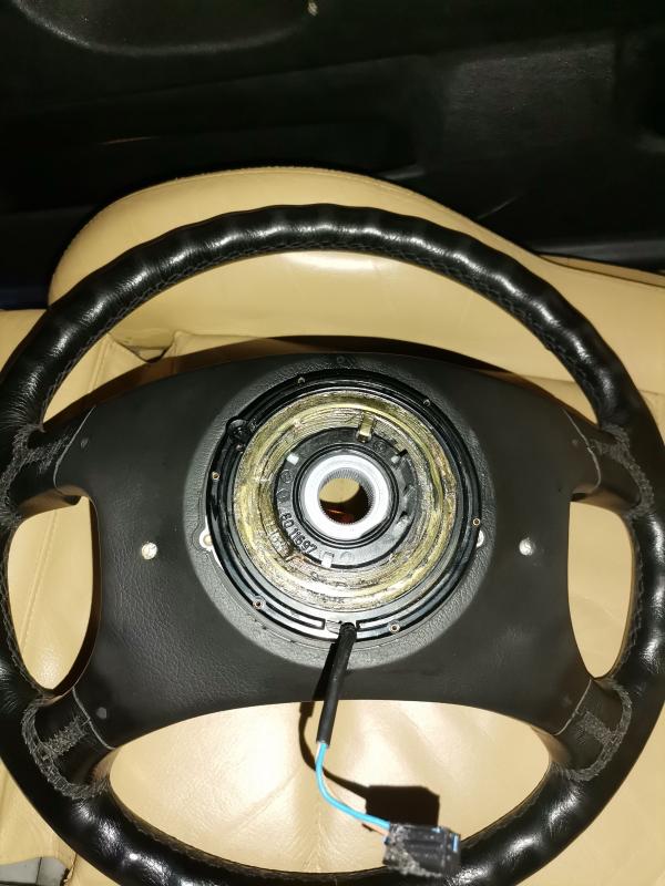

Selon moi le problème viens du contacteur tournant ou de la piste en cuivre qu'il y a au dos du contacteur tournant, il me faudrait donc un contacteur tournant d'occasion pour tester voir peut être même un volant complet avec son contacteur deja dessus.
J'avais aussi démonté le contacteur tournant du volant il y a 6 mois, peut être que je l'ai pas remis dans le bon sens lorsque je l'ai remonté sur le volant mais il me semble qu'il n'y a qu'un seul sens ?

qu'est ce que tu appelles contacteur tournant?
le ressort hélicoïdal?
pourquoi l'avais tu démonté?
il y a forcément un pont là ou il ne devrait pas y en avoir!
elle fait un pont entre la vis de serrage du volant et le fil qui redescend ou le contacteur (qui ne se change pas!)
mais ceci tu ne peux le voir qu'en ayant la pièce devant toi!
