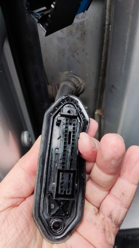

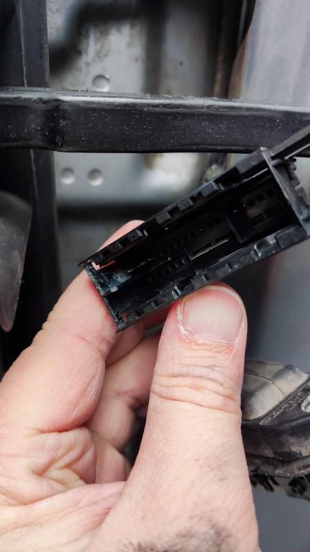

Bon par ou commencer.....
ce weekend en voulant faire le montage j'en viens à débrancher la pise qui fait le lien entre la porte et l'habitacle et la ô surprise de l'oxydation.
je passe du nettoyant contact en coup de brosse tant bien que mal je rebranche et la miracle tout remarche.
Pour finir je pars du boulot j'ouvre la voiture tout bien j'arrive chez moi paf ça ne remarche plus
je re-démonte la prise je renettoie je réessaie je fais choux blanc.
En collant la clé vers l'antenne elle se ferme mais ne s'ouvre pas, bref je ne comprends pas La batterie de la clé serait-elle faible ? autre chose je ne sais pas.
Je débute avec INPA je n'ai pas beaucoup regarder tout ce que l'on peu faire avec. donc merci de l'info ça m'aidera :)
Pour finir le branchement que j'avais fait était fonctionnel en me reprenant sur les deux fils dans la sur la commande dans la porte conducteur.
Par contre par rapport à la super condamnation et l'ouverture des vitre lors d'un appuie prolongé je n'ai pas la réponse car je ne sais pas pour la première et pour la deuxième je n'ai pas essayer.
Merci de votre aide

Bizarre que ton connecteur de porte soit la cause si la centralisation marchait depuis l intérieur ou la clef.c est tout multiplexer,ca passe par les meme fils que la centralisation.

Pour débrancher ton cable de porte c est juste un boulon et on tire?

Oui pour ma part boulot de 8mm et on tire , la prise c'est un système où il faut tirer un tiroir ça la débloqué .mais on le voit dans l'un des tuto linké plus haut. En espérant que ça avance de ton côté
