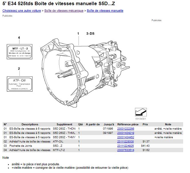

Le problème pour la boite se situe là :
Si l'autocollant est encore sur la boite, pas d'embrouille pour la MTF-LT 2 : c'est de la 75W80 :clin:
Si c'est de l'ATF, regarde ce sujet qui devrait intéresser :
https://www.darkgyver.fr/forum/huile-vidange-resolu-t42641.html
Bonne lecture :clin:

decidement avec ce break on va de surprise en surprise c'est de l'huile ATF , heureusement que j'ai pensé a demander :idee:
