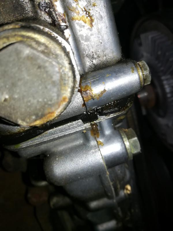

Alors voilà, depuis le début de semaine je suis une fuite de LdR sur le moteur entre le carter de distribution et la culasse.
Au début je n'y voyais pas très clair car c'était dégueulasse, et j'observais un mélange d'huile et de LdR.
Après nettoyage voilà ce qu'on y voit:
Il semblerait que ça soit le GROS souci des M42b18:
http://jentretiensmabeheme.6enligne.net ... 318is.html
De plus près:
https://www.realoem.com/bmw/fr/showpart ... Id=11_2683
Il s'agit du joint 4.
https://www.realoem.com/bmw/fr/showpart ... Id=11_6003
ET/OU du joint 10.

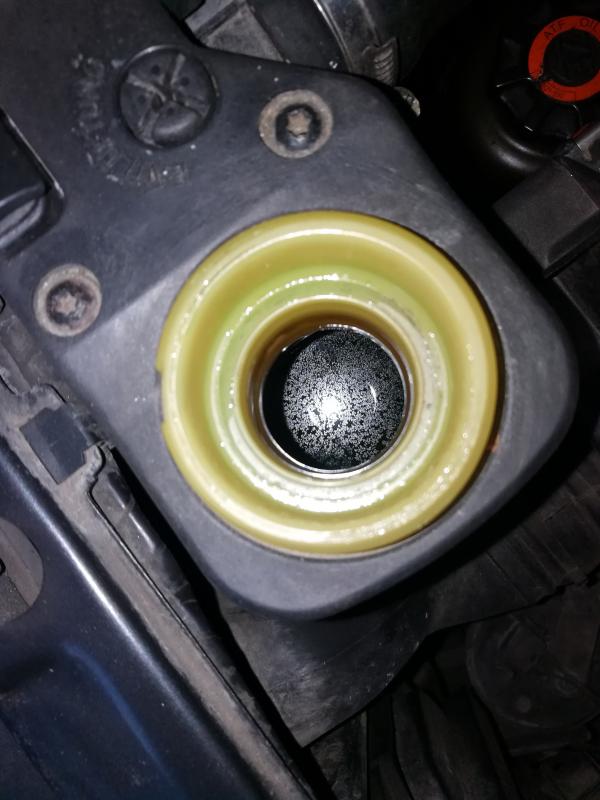

En parallèle j'observe mon LdR qui baisse, de deux traits dans le bocal durant mes 120 bornes en 2 jours.
Photo du liquide dans le bocal:
A vérifier, si le niveau d'huile monte, dans ce cas ça signifie que le LdR passe dans l'huile...
