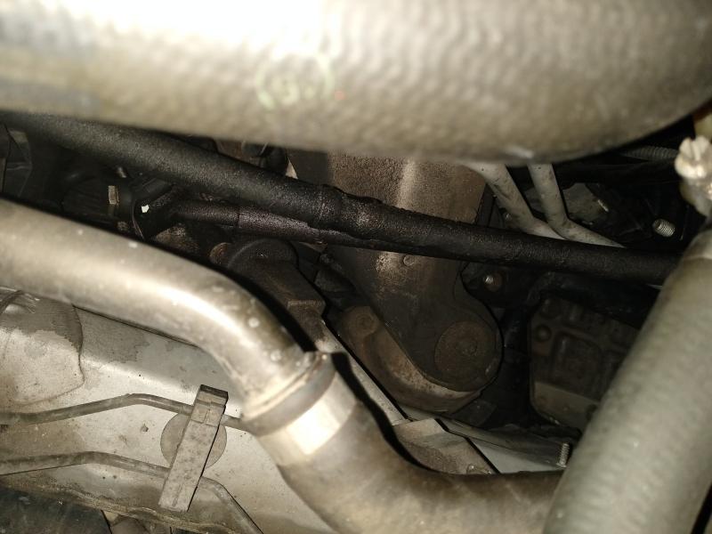

Messagepar Loffense » Dim 12 Avr 2020 04:21
Vidanger la DA c'est pas bien compliquer, par contre avant vérifie si t'as de fuite sur le circuit de refroisiment qui part vers le raditeur (passe les mains pour être sure) et coté crémaillière.
Pas de fuite coté pompe?

salut
merci pour toutes ces explications
j ai effectivement une petite fuite sur le flexible double
combien d huile contient le circuit ?
j ai 1 litre d huile es ce que cela suffit ?
merci
