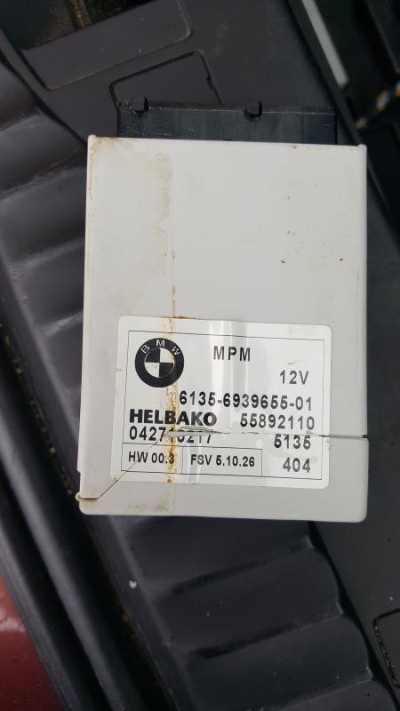

Par contre, j'ai regarder Sous la roue de secours, et la-bas y a que quelques Relais et Petits boitiers de commande, mais pas de gros calculateurs.
Y sont planqués ou?? :scratch: :scratch:
Côté Batterie ? :scratch:
J'ai appeler la boite qui repare les modules et d'aprés eux quand y a de l'eau qui pénètre côté Batterie, ca fait sauter tout le système..
Mais vais deja contrôler les fusibles, et éliminé les causes probable l'une aprés l'autre... :oui: :oui:

Déjà les boitier sont pas la mais les relais et fusible pour oui, donc gros court circuit adieu l'éléctronique. Tu peux essayer en changeant les fusibles et relais mais j'y crois pas vraiment.
Pour la télécommande c'est autre choses à faire avant le reste.
Si elle fonctionne avec la serrure et le bouton au tableau de bord, ton faisceau de passage de cable pour le recepteur est probablement mort (coté passager en ouvrant le coffre le tuyaux en caoutchouc, 10 cm dedans une fois que tu as enlever la bride visser sur la carrosserie et franchement c'est la misère en acces mais pas le choix). Une fois refait (soudure, rajoue de cable et gaine thermo) il faut tenter la réinitialisation et s sa marche pas c'est le recpteur qui a aussi claquer. Celui ci est sous l'aileron de coffre. Mais comme dis d'abord le faisceau en enlevant le scotch, chez moi elle avait l'air bon et une fois le scotch enlever , fils craqueler, certain casser nette (donc pas de boursuflure visible au travers du scotch.

Sous la roue de secours, j'ai juste trouver 3 Relais classiques et deux Petits boitiers de commande (dont un qui était débrancher d'ailleur, et qui Porte la référence 6135-6939655-01, de marque Helbako et qui semble être la commande de pompe a carburant... :scratch: :scratch: )

Non c'est le module de commande K CAN, appeler micro power module. Il gère aussi les entrées d'info pour le CCC. A changer... bon en occase en allemagne ça vaut pas un bras :clin:
Pour la réparation de faisceau regarde ici:
Un fer un souder l'Ă©tain, une bobine d'Ă©tain, du fil et de la gaine thermorectractable... Si t'a le fer t'en est pour 20 euro

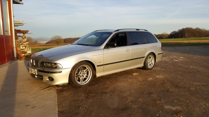

Messagepar cricrou68 » Ven 12 Avr 2019 16:06
Salut Loffense.
Ben c'est clair qu'avec celui-la débrancher ou HS le CCC ne donne rien alors, ou bien :pendu:
J'a déja réparer le faisceau de coffre de ma E39 MPack qui avait une panne de 3. fue de stop, alors j'ai tout ce qu'il faut a la maison :+: :+:
Vais commander ce module illico.

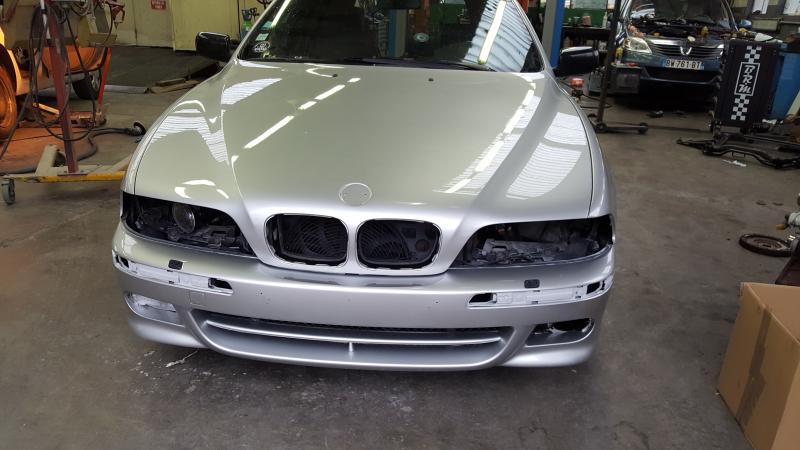

Voila ma E39

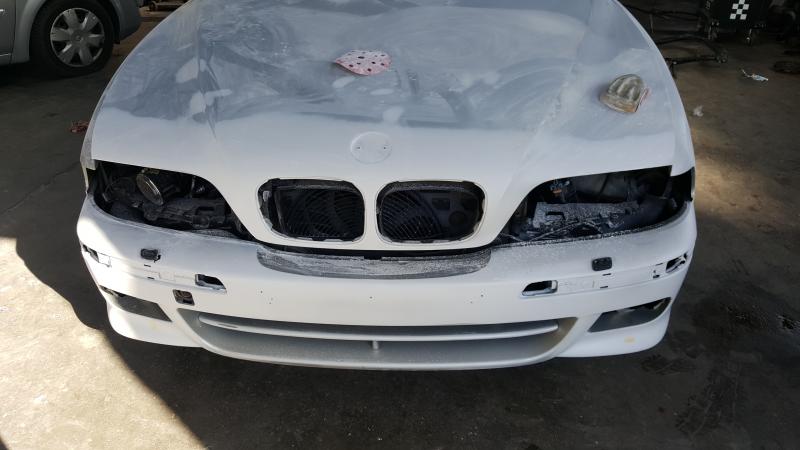

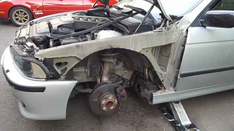

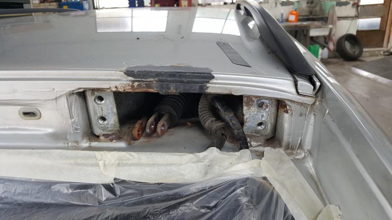

Re: E61 530d Touring 2004, achat Ă©ventuel VIN B461156
Messagepar cricrou68 » Ven 12 Avr 2019 21:51

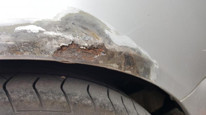

Ca c'était au Moment de l'achat, j'ai fait controler d'aürés le VIN chez BMW pour savoir ce qui avait été fait , et le hayon et une ou deux portes et le capot avaient été remplacés a cause de la corrosion... :coucul: :coucul:
Depuis j'ai changer les deux ailes avant, que j'ai trouver d'occase dans la bonne teinte :aime: :aime:
Et fait repeindre le capot qui avait plein d'impact car il Ă©tait aller en russie Avec et avait manger plein de cailloux, et le vernis sur le parchoc AV qui s'Ă©tait ecailler aussi, et un gros Point de rouille au Niveau de la
charniere de hayon ARD

Messagepar Loffense » Sam 13 Avr 2019 10:37
Cela explique l'état de la carrosserie (trés propre :clin: ) Bon cela dis on arrete la pour la E39, fait un autre sujet si il y a des question sur celle ci, la c'est la E60

Autre question: Peut on diagnostiquer le boitier qui était débrancher Sous la roue de secours pour savoir s'il est HS ??? :scratch:
Est-il possible que si ce boitier est HS que l'ensemble du Multimedia soit en panne?? :scratch:

Pour ton boitier, tu peux essayé de l'ouvrir pour le passer au nettoyant contacte en vérifiant avant l'état des composant (transitor gonfler, c'est mort, composant noir c'est mort, rouille sur les soudures c'est mort....)
Quoiqu'il arrive tu devra le changer il gère l'alim de ta console :pamafau:

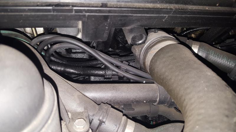

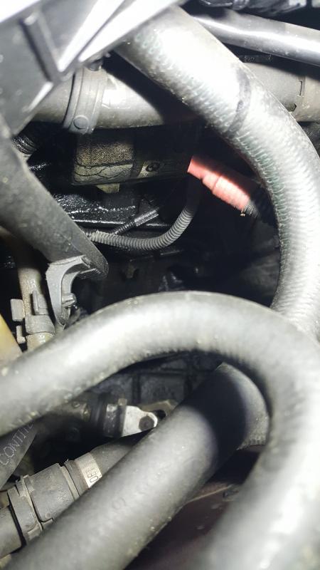

Par contre, j'ai aussi detecter une "belle" fuite d'huile Sous la tubulure d'admission, mais pas du Joint de Cache culbuteur, sans pouvoir l'îdentifier pour le Moment..
T'as deja vu un truc comme ca??
Ca semble suinter de ce coin la et cela coule ensuite jusqu'en bas. Cela avait été noté au dernier CT, mais cela doit être minime, car bien qu'ayant depassé l'intervalle de vidange de 10'000 la jauge est au max,et l'ancien proprio m'as assuré qu'elle ne consommait pas d'huile...
Une grosse révision est prévue de toute manière, remise a Niveau :+: :+:
Merci et a bientĂ´t

Les joint de collecteur d'admission ont pas été fait... rien de grave mais traine pas ou le boitier de préchauffage va morfler.
Pour le temps mort cela ressemble à du jeu dans le contacteur tournant ou de la came à la sortie du neimann. Démonte le pour voir si la came est pas entrain de lacher. La came vaut 15 euro euro le contacteur c'est près de 100 de mémoire
