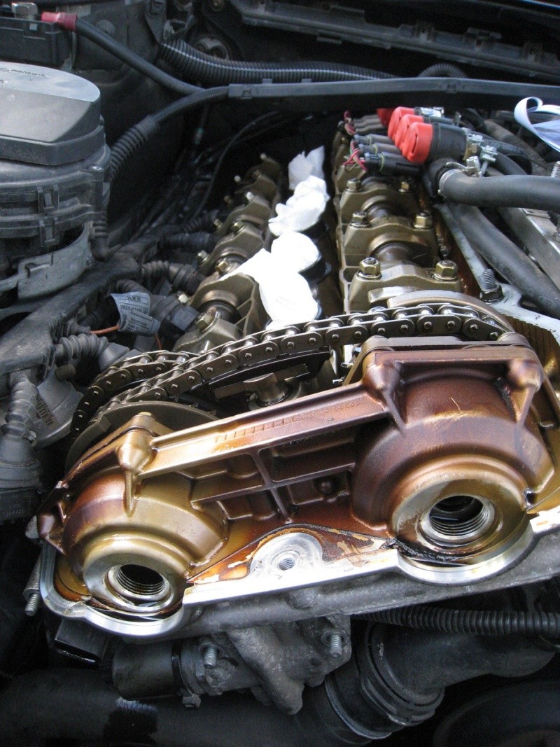

Une fois le couvre culasse enlevé, on devrait normalement pouvoir voir la distri:
Attention!! des que les bougies sont enlevées, mettre des chiffons (ou une boule de sopalin..) dans les puits de bougie!!
Les enlever si nécessaire pour deposer le couvre culasse puis les remettre apres!! si une vis ou autre tombe dans un des cylindres...ben bon courage quoi!!

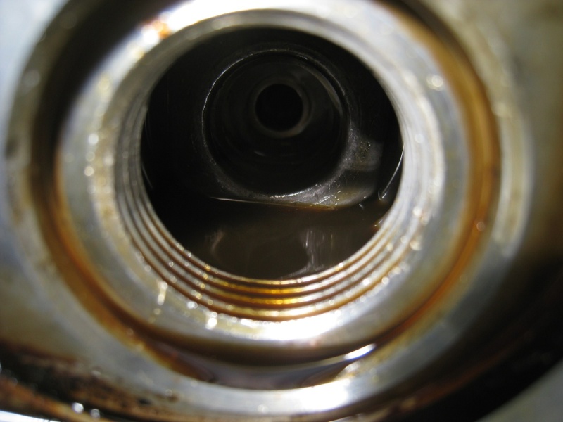

sur la fiche technique, ils parlent a un moment d'une "pince a bec" pour enlver les caches des boulons vanos....j'y ai passé une heure avec une pince circlip...Il faut impérativement une pince a bec long style elctricien, n'essayez pas sans ca, vous allez vous enerver... En effet, pour l'admission, c'est encore fesable, (le capuchon est a 2-3cm du bord du vanos), mais pour l'echappement, le capuchon est au bout du monde, environ 5cm du bord du vanos, et le trou est etroit... (le capuchon est tout au fond...et doit etre enlevé en pincant une encoche...qui glisse car elle est pleine d'huile!!)

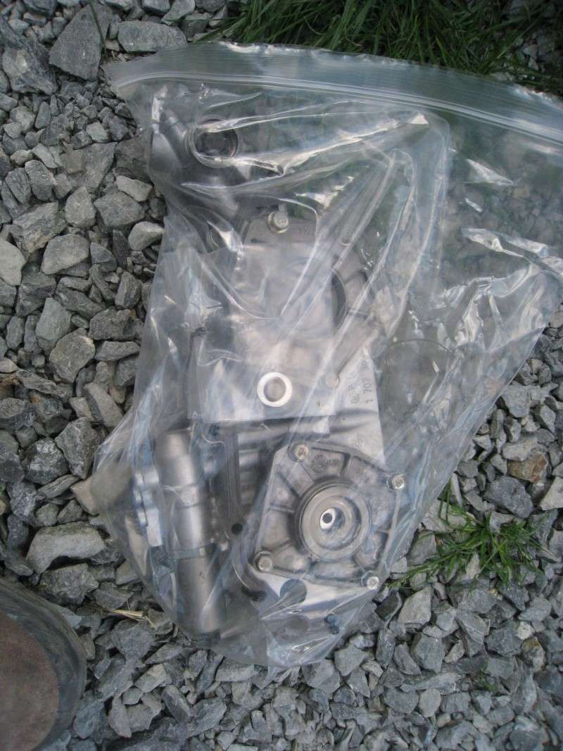

Le vanos envoyé par le site drvanos....rien a dire, emballage nickel sous plastique (reutilisable pour l'envoi de son vanos donc), avec les deux electrovannes.
pensez également à acheter (dispo sur son site..), un couvre joint culasse, car il est tres probable qu'il se degrade quand vous l'enleverez...le pire etant pour moi les joints de puits de bougies qui se sont cassés net... (ils sont livrés avec le joitn de couvre culasse)

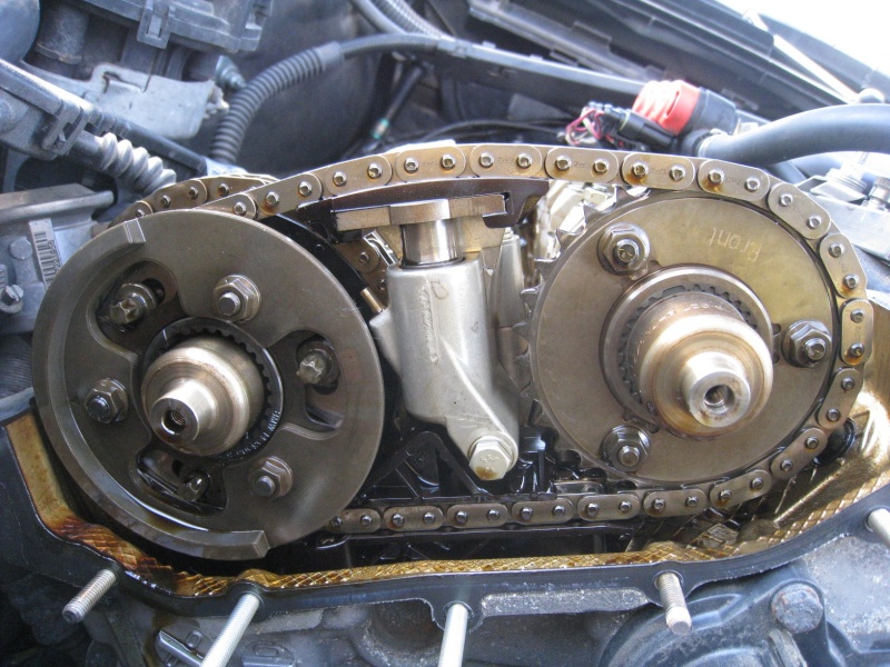

Une fois le vanos enlevé, on voit directement les pignons des aac.
Attention! le pignon d'admission peut partir de son logement! faire attention quand vous enlevez le vanos, et jusqu'a ce que le nouveau vanos soit remis!!
Il y a nénanmoins un détrompeur: les crans ne sont pas sur tout le pignons, voir photo.
On voit aussi sur le pignon d'échappement, les fameux trous oblongs permettant le calage de la distri...
Sinon, j'avoue ne toujours pas trop avoir compris comment le piston du vanos modifie la distri en appuyant sur le pignon d'aac echappement...mais bon, il fait son job, alors ca me va! :lol:
