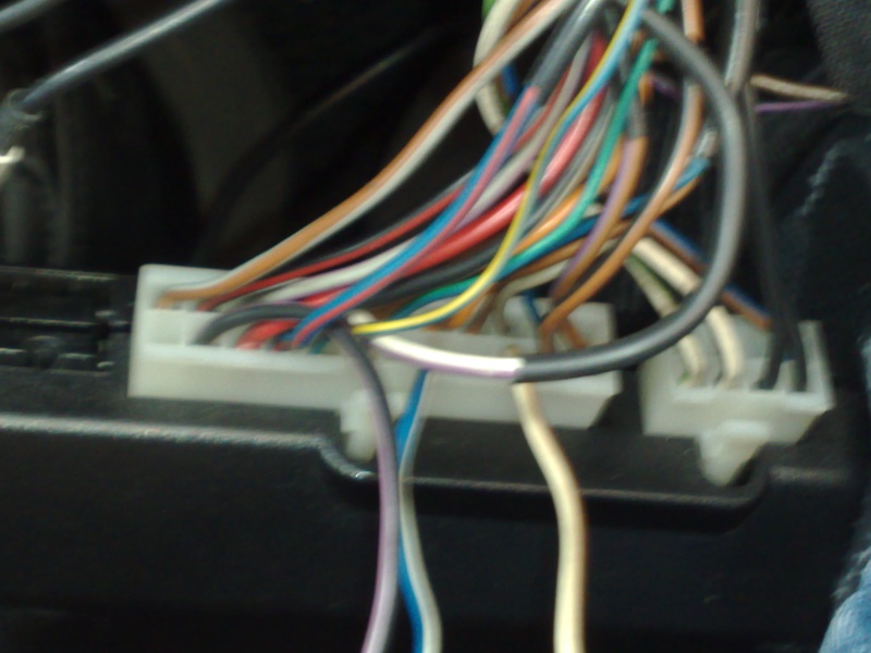

Je recherche d'ou cela peut provenir, démontage de la boite à gant et là, gros paquet de fils (quelqu'un à déjà trifouillé dedans!
(remis avec la voiture 3 clés et 2 télécommande (angle tronqué 2 boutons) boitier EWS 2 et boitier alarme BMW SRA 4 clés...

Bonjour
Merci à Sacha-67, il m'a fait démonter le cache sous le volant, et la, j'ai vu qu'il y avait un porte fusible avec deux fusibles de 10A (4 fils noir) dont un était grillé, je le remplace et met le contact!!!
le témoin d'injection se coupe, le préchauffage aussi, plus de batterie!!!! je la recharge 2 heures, coups de démarreur, et VROOOOUMM, pourtant j'avais changé le filtre à GO donc la pré-pompe fonctionne!!! Question: qu'est-ce qui à fait grillé ce fusible??? Pourquoi la batterie s'est déchargée!!! C'est l'anti-démarrage en cause?

Re
Et surtout merci de s'occuper de mon cas!
Sacha-67 me posait la même question et suis allé voir...
En effet, du gros bornier SRA (boite à gant) la première fiche (la plus petite) il y à effectivement 2 fils noir qui vont sous le volant et en essayant de les suivre, j'ai découvert un autre boitier SRA 4 avec tous les fils noir, deux+1 sont raccordés au petit boitier à fusibles (la ou j'en ai découvert un de claqué ce matin, que j'ai remplacé et qui à permis à l'auto de démarrer!) 2 de ces fils (après les fusibles) sont pontés avec un vert et un rouge qui relient le neiman, 2 autres vont vers la boite à fusibles (capot moteur) et un à la masse.
J'espère avoir été clair, car vieux + bigleux :shock:

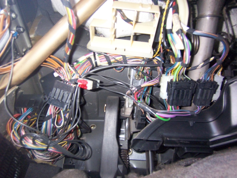

Re
Jai mis la photo du 2eme module SRA 4 clés qui se trouve sous la boite à gants (il doit y avoir les relais dedans car je les entends fonctionner avec la télécommande)
2 fils noir de ce boitier sont raccordés sur le 1er boitier SRA 4 clés sous le volant
Et deux autres fils noir (boitier sous volant) vers la boite à fusible ou relais du moteur
trois fils ont été coupé sur le boitier boite a gant (fiche du milieu) bleu/blanc - marron/blanc - violet/blanc
La télécommande n'a plus d'effet sur la mise en route du moteur, elle coupe le voyant (central) c'est tout

Re
Comme j'expliquai à roadrunner (problème de jauge a carburant)
Je pense avoir débranché l'antidémarrage du côté boite à gant (1 seul fil) le reste ON NE PEUT PAS SUPPRIMER
J'en suis maintenant à la remonte, mais quel galère!!!
Petite soluce en passant: dans le grand cache sous le volant, il y a une pré-découpe dans la matière, je l'ai percé de façon à ce que les deux fusibles (que l'on ne peux supprimer) puissent être facilement accessibles, évitant tout le démontage de l'ensemble et d'avoir un contrôle sur ces fusibles quand on veut
Par respect de tous les BMiste et contre les voleurs, je ne donne pas la couleur du fil!!! quoique, chaque modèle / version est différent...
pour moi
J'ai les photos si tu veux en MP
Tu peux mettre en résolu
MERCI d'avoir consacré du temps pour moi
pour moi

Dark STP
Aide moi à supprimer cette SAL****, re-en panne à 250 mètres de chez moi, coupure net avec les deux voyants "injection et pré-chauffage" allumés
Ou alors cet autre chose!!! mais c'est les mêmes symptômes que la 1ere fois!!!
Peut-être les deux petits fils du neiman
J'ai essayé de supprimer et couper des fils sans résultats, j'sais plus quoi faire
Au secours...
Il faut absolument que je la déplace demain matin, je gène l'entrée d'un garage dans une montée!!!!
J'ai la honte....

- Messages : 85086
Je t'envoie un fichier qui explique comment on monte ces alarmes!
Dans ton cas, tu fais le chemin à l'envers!!!
Ceci dit, je ne suis pas persuadé que ton prob vient de là!!!
- Messages : 85086
C'est dans ta boite mail!
Procéder comme je disais plus haut!
Enlever un fil et essayer de démarrer! (si elle démarre encore!)
Si elle ne démarre plus, ouvre un post séparé!
