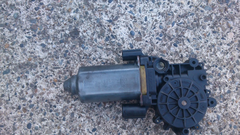

De retour avec un problème de bruit (grincement) en butée haute de la vitre conducteur.
J'ai changé le moteur (plus particulièrement la roue dentée en plastique) de mon lève-vitre avant gauche. En remontant la vitre, en continu ou par impulsion, arrivée en butée haute il y a un bruit de grincement/craquement d'une seconde qui m'inquiète.
Cela pourrait ressembler au raclement de la visse sans fin du moteur sur la fameuse roue dentée en plastique.
A noter que le système est relativement bruyant lorsque la vitre monte ou descend : on entend bien le moteur.
Est-ce inquiétant ?
Serait-il nécessaire de régler correctement le lève-vitre ?
Ai-je bien ré-initialisé le lève-vitre ?
Par avance, merci

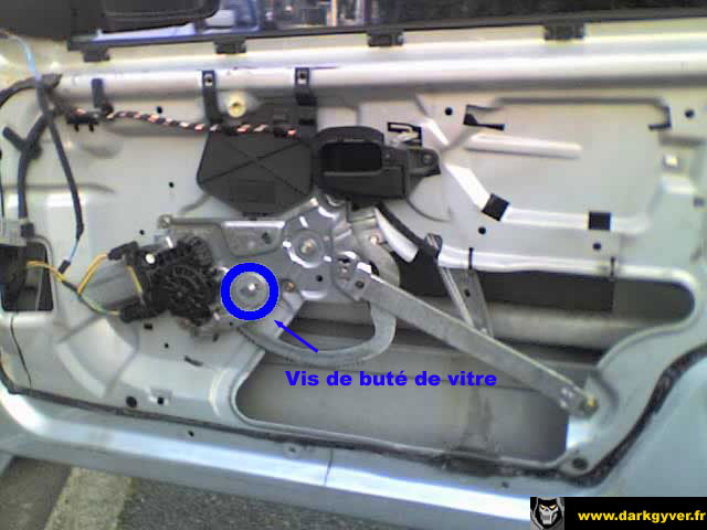

en fait il existe une butée de fin de course directement sur le mécanisme lui même.
c'est peut être elle qui est mal réglée.
de plus il existe une douille de centrage de l'axe de moteur par rapport au mécanisme qui est différente suivant la version véhicule et moteur (douille plastique ou laiton.
l'as tu remise en place?
as tu une photo du mécanisme complet démonté vu de l'arrière et de l'avant?
as tu observé toutes les étapes de réglage de vitre?
je t'envoie la doc nécessaire.

Salut Dark,
Je ne savais pas qu'il y avait une butée sur le mécanisme : je vais suivre tes docs pour vérifier son réglage.
Je vais regarder pour la douille de centrage, à priori, il ne me restait pas de pièce en rab quand j'ai remonté : à vérifier.
Je n'ai suivi aucune étape de réglage pour la vitre, je regarde la doc et je règle cette vitre.
Pour les photos : j'ai déjà celle-là mais de photo de l'autre côté.
[/url]
Donc, je vais lire tout çà et je reviens vers toi.
[/url]Donc, je vais lire tout çà et je reviens vers toi.
