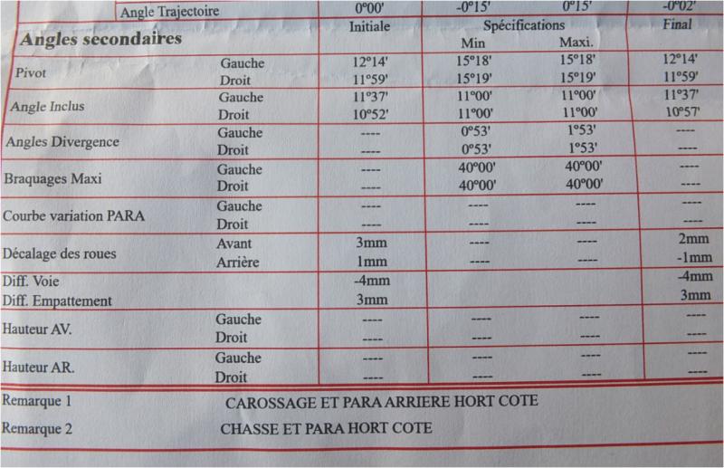

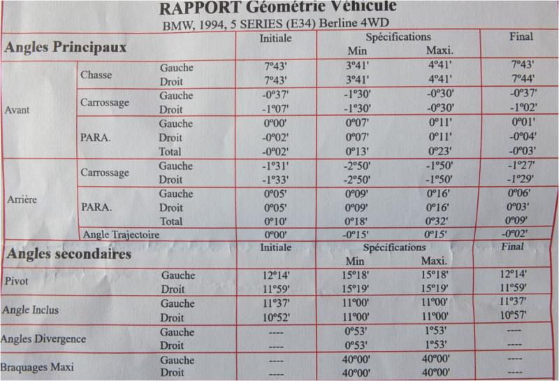

Messagepar darkgyver » Ven 10 Sep 2021 16:23
perdu ????????????? :scratch:
Je trouve que la moindre des politesses envers ceux qui t'ont aidé gratuitement, est de leur dire que tu as lu la réponse et ce que tu penses faire lorsque tu te reconnectes...
MĂŞme un :merci: ne fait pas de mal! :oui:
C'est mĂŞme motivant pour la suite! :mdr:
en tout cas, la question a sa réponse!
Nous saavons maintenant que le prob est sur l'essieu arrière et non le boitier de direction!
faute de suivi..... je boucle en résolu! (car le sujet traité l'est!!! :oui:

Messagepar darkgyver » Dim 12 Sep 2021 11:55
Bon...... on attend que tu rentres, et on voit la suite Ă  ce moment lĂ !
Désolé, j'avais confondu avec ce post là! :pamafau: J'ai eu un bug!!! :gr:
https://www.darkgyver.fr/forum/raisons-d-une-mauvaise-tenue-de-route-resolu-t48047-20.html#p399622
ceci dit, un réglage de parallélisme sera à faire si les tests précédents ne donnent rien! (avec feuille de résultats)
et
peut ĂŞtre es tu dans le mĂŞme cas!
