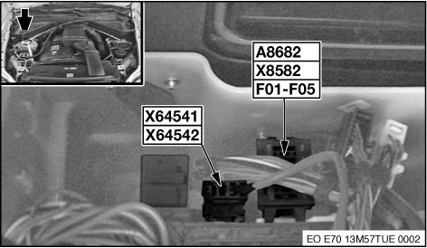

commence par remplacer le fusible 1 du boitier de module moteur
et
le relais de DME
je ne crois pas un instant que la pression d’injection soit en rapport avec ton prob de départ!
les tests précédents n'auraient pas montré que suite au remplacement du capteur PMH, (et non AAC!) le défaut disparaisse, et qu'elle démarre bien ensuite!
Il faut arrêter de croire qu'une BMW est un outil facom, et qu'une panne soit "unique" et que tout vient d'elle, ou bien que la réparation est garantie à vie!!
ce qui veut dire, que tu as peut être un autre défaut "en plus"..... probable!
Je reste d'avis logique que le prob originel est résolu!
mais :!+:
tu as peut être un autre prob au niveau d'un EWS qui bloque ou je ne sais quoi!
et
le relais de DME

OK je vais changer le relai et fusible.
Je reviens vers vous quand c'est fait.
