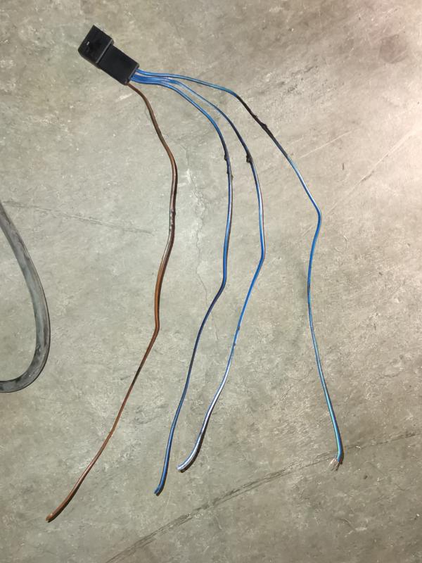

ici le connecteur du rétro à souder sur le faisceaux de porte

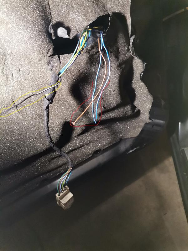

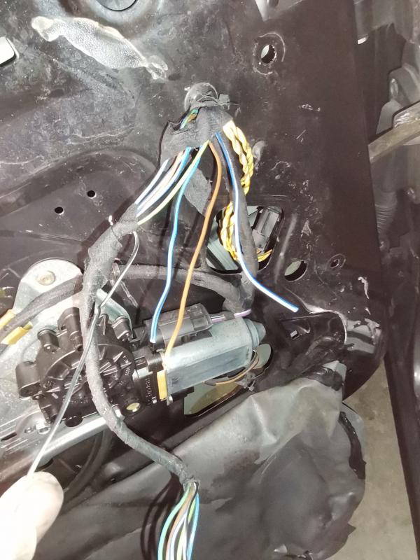

et ici les fils du faisceaux de porte qui doive être relié au connecteur femelle du rétro
les couleurs ne correspondent pas toutes j'aimerais avoir des précision pour pas faire n'importe quoi.

1/ photo 1 avec le reflet de la lumière j'ai 3fils bleu avec un semblant de blanc et un fil marron . :pamafau:
2/ la fiche noir se branche où??
3/ quels sont les fils sur l'autre fiche ??
les fils de la portière arrivent d'où , du contacteur, d'un module, du rétro ?????????????

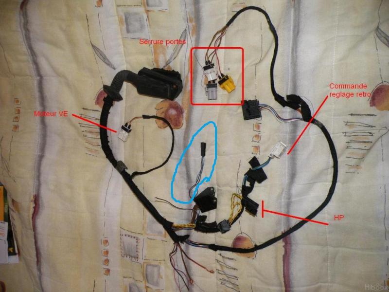

En bas nous avons le connecteur blanc qui ce branche sur la commande électrique des rétroviseurs, de cette commande il y un fils noir et banc (entouré en jaune sur la photo) j'ignore ou ce fil doit aller....
Sur le faisceaux pour les fils entouré en rouge on a 1 fil marron 1 fil bleu/blanc et un fil bleu/noir
Sur le connecteur femelle des rétro nous avons un fil marron 1 fil bleu/blanc 1 fil bleu/noir et un bleu/vert

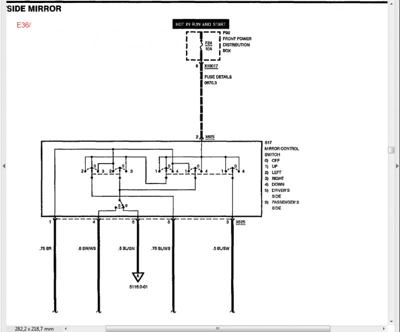

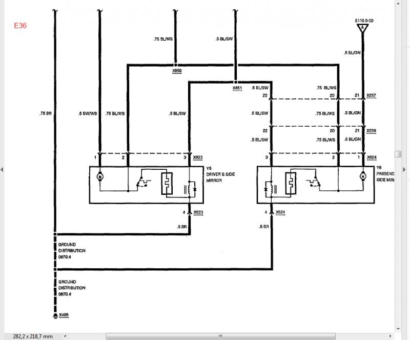

Est ce que cela peut aider??

gyro t'a mis le plan!
en fait il faut regarder les prise qui vont sur ton rétro
normalement le noir/blanc va sur le pin 2 (celui du milieu) du retro coté conducteur
vérifies si les fils entourés en rouge vont bien sur le rétro conducteur
car normalement, un brun tout simple, va à la masse!

Mais si je dis pas de bêtise les rétro ne sont pas utile je cherche simplement à souder la prise (que j'ai entouré en bleu) sur le faisceaux de porte pour pouvoir brancher les rétro d'origine un peu plus tard.
merci gyro pour le plan j'essaie de faire avec mais je me repère surtout à la couleurs des fils.
