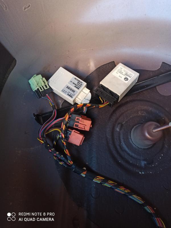

Salut a tous.
Suite a une inondation de mon bac a roue de secours, mon correcteur de hauteur BMW 3714 6766280-01 semble être HS.
Je l'ai ouvert et mis a sécher, ainsi que les 3 relais et le boitier de gestion multimedia.
aprés qq jours, jai tout remonter, le multimedia fonctionne, mais le correcteur plus. Il ne semble pas y avoir de composantes grillées, mais je ne suis pas électronicien non plus.
Y aurait'il moyen de diagnostiquer ce boitier.
Les relais servent quoi ??
un des relais semble bien corroder, car une eau toute brune s'en ait écouler lorsque je le aient sortis du bac :affraid: :affraid:
J'ai pas encore passer le diag dessus..
Merci et a bientôt

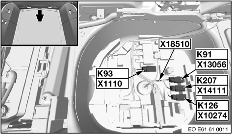

alors d'après le catalogue BMW, un des relais est pour le compresseur, un autre pour le verrouillage du coffre et de la vitre arrière, et le dernier pour l'essuis glace arrière, les trois truc qui ne fonctionne plus sur la mienne .....
Mais les trois griller d'un coup...
Après c'est vrai que d'avoir mis le contact avec le bac plein d'eau n'as pas du leur faire du bien...
Messages : 85885
cricrou68 a écrit :alors d'après le catalogue BMW, un des relais est pour le compresseur, un autre pour le verrouillage du coffre et de la vitre arrière, et le dernier pour l'essuis glace arrière, les trois truc qui ne fonctionne plus sur la mienne .....
:+: pour David!
même s'il est vrai en théorie que 3 relais ne sont pas défaillants en même temps en utilisation normale, Si ils ont trempé dans l'eau, cela ne peut plus être considéré comme "normal".
de ce fait tu ferais bien des les remplacer
si toutefois tu veux être certain qu'ils sont en cause, (a mon avis, c'est inutile car de toute façon, ils ne sont plus fiables!)
alors lis ceci!
https://www.darkgyver.fr/reparation-BMW ... elais.html
et testes les!

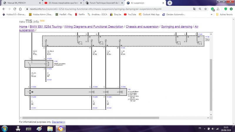

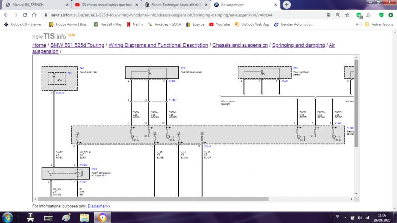

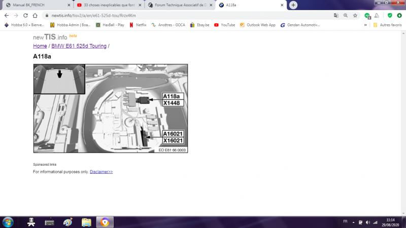

Bonjour cricrou 68.
Le fonctionnement des Air Bag de suspension n'est pas si " compliqué".
Dans l'absolu :
-1 Un compresseur pneumatique
-2 Trois électrovannes ( 1 pour coté gauche/ 1 pour coté droit / une électrovanne de dégonflage utilisé en combinaison avec les EV Gauche ou Droite)
-2 Capteur de position ( hauteur de caisse ).
Ci-joint les schémas trouvé sur TIS info .
Tu peu suivre ce lien pour avoir les schémas et mieux zoomer :
https://www.newtis.info/tisv2/a/en/e61- ... on/vAkyzA4
Le plus " simple " est de passer ta BM au diag et de voir les défauts ou bien l’absence de communication avec le module de suspension.
Si vraiment, je connais une procédure pour commander MANUELLEMENT le gonflage desdits Air Bag .
Bien a toi .

Salut a tous.
Désoler pourt ce long silence, bcp de changement chez moi professionnelement....
Hier j'ai pu passer un peut de temps sur la voiture, et j'ai tester l'arrive de courant sur les relais.
J'avais deja tester les fusibles, et tous étaient bon...
Alors resultat des mesures: tous les 3 relais ont du courant sur le gros cable 2 couleurs (Rouge bleu je crois, circuit de puissance, si je n'abuse), mais nulle par ailleur :scratch: :scratch:
Cela ne me semble pas OK, ou bien ??
Par contre, le deuxième boitier, referencer BMW 3714 6766280-01 HW014, SW 6330 ?? C'est lui qui gere les suspensions??
Merci et a bientôt :-)
Christian

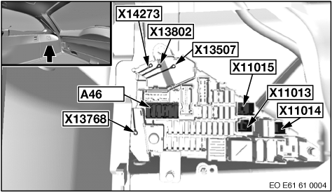

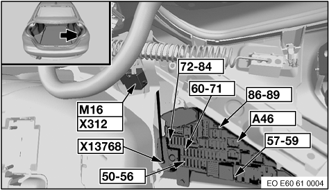

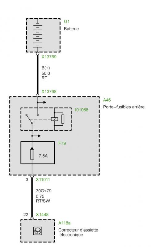

Messages : 85885
a priori, tu as des la tension sur le gros rouge/bleu :nickel: sur le k126
maintenant, il faut revérifier si tu n'as rien sur le petit bleu/rouge
il devrait être alimenté par le boitier du correcteur d’assiette pour la partie commande du relais! (par la prise X1448 pin 12)
NB:
le correcteur d’assiette est lui même alimenté par le fusible F79 de 7.5 ampères
mais ce fusible est lui même alimenté par un relais (I01168) intégré dans le porte fusible!
c'est donc de ce côté qu'il faut regarder!
porte fusible arrière a46

J'ai moi aussi contrôlé tous les fusibles...Evidemment ils sont bons....
contrôlé visuellement les différents boitiers dans le coffre ...ils étaient humides mais pas dégoulinant...
Le fusible vert a ete changé dans un garage sans le moindre changement.... le gros fils est alimenté et rien sur le petit ... et sur ma platine fusible il n'y a aucun relai apparent ni devant ni derriere.... voila ou j'en suis ... help me please.... je vais devoir rentrer sur paris /400 kms au risque de tout explosé (merci le reconfinèrent)

Salut a tous.
Donc, aujourd'hui, contrôle sur la voiture.
Si j'ai bien compris, le relai vert est celui qui est utiliser pour la suspension pneumatique, c'est cela ? :oui:
Donc, sur le gros câble bleu-rouge, il y a du +12v, et a la mise de contact, il y a également du +12v sur le petit câble bleu-rouge, ainsi que sur le gros câble noir-jaune
après quelques minutes le courant se coupe sur le petit rouge-bleu et sur le gros noir jaune comme sous l'action d'un temporisateur.
sur le compresseur lui même, je ne parviens pas pas trouver de courant sur aucunes des deux prises ... :scratch: :scratch:
diagnostic, docteurs ?? :scratch: :coucou:
