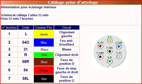

bonjour
on à regarder sur la remorque brancher aujourd'hui on sait pas si sa à un rapport mais quand on branche la remorque en faite, si l'on ce mais en veilleuse ou feu de route l'arrière gauche ne fonctionne plus sur la BMW ni sur la remorque si on débranche la remorque sa fonctionne et avec une autre remorque le problème est la aussi
une idée?
la notice de montage du faisceau sa peut aider https://www.dokumente.xyz/121919_v1.pdf
une idée?

bon on a essayer la remorque sur la voiture d'un ami en faite on a du faire une boulette car sur la voiture de notre ami tous est ok
sur la bmw après avoir bouger la prise les veilleuse gauche allume l'anti brouillard gauche de la remorque et l'anti brouillard gauche de la voiture allume les feu de position de la remorque
les fil doivent etre inversé

MERCI GYRO
On a regarder au niveau des couleur de la prise et c'est ok mais on va re vérifier avec ton tableau et multimètre
MANU oui on pense à un souci de repiquage

BON BAS VICTOIRE POUR MANU 540i
L'on avais pas fait attention en faite ,il y à deux fil pour les antibrouillard de la remorque et l'on doit couper le fil du feu sur la bmw pour les faire dériver par la prise remorque et en faite on avait fait sa sur le feu de position en faite
Donc on a inverser le seul truc que l'on à pas compris c'est que en branchant la dérive de la prise remorque et coupant le fil d'anti brouillard de la bmw le feu de droite ou l'on avait dériver ne fonctionnai plus on a tester en ressoudant le fil et la tout est ok une idée de pourquoi la notice dit de couper ce fil alors qu'il ne fait pas le retour ?
