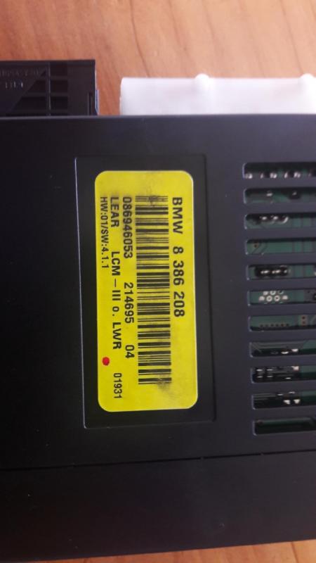

Est-il possible de remplacer le boitier LCM par un boitier d'occasion (BMW E39 530Dtouring de 2000) ?
Faut-il le reprogrammer ?

Il faut que les options de départ soit exactement pareil sinon faudra tout reprendre à zéro
Fait un relever des numéro pour ensuite faire une recherche via ETK.

la liste des boitiers compatibles mais il faudra le coder
du moins rentrer ton VIN pour qu il fonctionne

Je n'ai plus de voyant clignotant au tableau de bord, mes phares de recul ne fonctionnent plus, l'heure sur radio n'est plus affichée …smeldeplomb a écrit :non reparable
c est quoi le probléme ??
https://www.realoem.com/bmw/fr/showpart ... Id=61_0120
Après avoir fait le diag avec INPA et 2 autres logiciels, le boitier lcm est en erreur.
J'en ai trouvé un sur EBay, reste plus qu'à le "rendre compatible" … Savez-vous comment faire ?
Merci d'avance.

Avant de remplacer le module LCm (même si tu as raison de dire qu'il est probablement HS!)
il vaudrait mieux essayer de localiser la panne de réseau!
car sans réseau, les fonctions que tu décris seront inopérantes, même si le LCM est bon!
sinon,
en remplacement, il faut exactement le même module LCM d'occasion! (impérativement)
et
le programmer pour tes fonctions.....
sinon (sans programmation), il y a de grandes chances pour qu'il ne fonctionne pas, ou pas bien

Boitier LCM reçu, NCS EXPERT et DUMMY installé.
Maintenant c'est le drame
... comment faire ? HELP
Si vous avez un mode opératoire, il sera le bienvenue ;)
Merci.

Non non pas de mauvaise manip. Je n'arrive pas à savoir comment faire pour sauvegarder les données de l'ancien LCM avant de mettre l'autre en place ...

voici le ^principe de base!!
on ne peut pas les connaitre toutes!
il va falloir que tu y ailles à tatillon!
pour le reste, il faut que tu regardes le fonctionnement de ta valise!le boîtier électronique du combiné d'instruments est en bon état et le calculateur du module d'éclairage check-control (LCM) est défectueux.
Action
Résultat
Remarque
Remplacer le LCM (élément neuf)
Lorsque le contact est mis, le point de manipulation est éclairé.
Etant donné que le numéro de châssis dans le module d'éclairage check-control diffère du numéro de châssis dans le combiné d'instruments, le point de manipulation s'éclaire.
Recoder le LCM.
Recoder le LCM selon la clé de codage centrale.
Recoder le numéro de châssis dans le LCM.
Tant que le numéro de châssis n'est pas codé dans le calculateur LCM, aucun comptage kilométrique total n'est effectué par le calculateur LCM.
Couper et remettre le contact.
Le point de manipulation s'éteint, le calculateur LCM reprend le kilométrage total du combiné d'instruments et les données de l'indicateur de maintenance (SIA).
L'échange d'informations entre le boîtier de commande du combiné d'instruments et le calculateur LCM et la mémoire commune des données (données SIA, kilométrage total, numéro de châssis etc.) est à nouveau en ordre.
