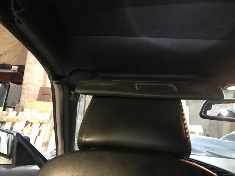

- Messages : 85881
Pour faire la recherche de panne il faut absolument l'ouvrir complètement, la ranger dans le bac prévu et faire l'initialisation comme ceci!
https://www.darkgyver.fr/reparation-BMW ... e-e36.html
sans cela, je ne peux rien faire!
ce n'est qu'en suite, suite à ce que tu constateras, que l'on pourra chercher!
mais il est clair que si tu sais qu'il y a un prob avec le système d'ouverture à l'avant, il faudra le faire avant.....
sinon, cela coincera certainement pour faire l'initialisation!

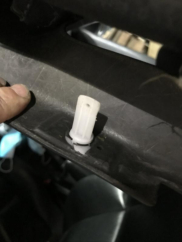

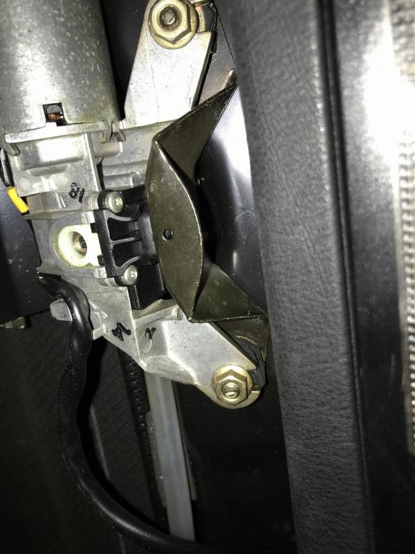

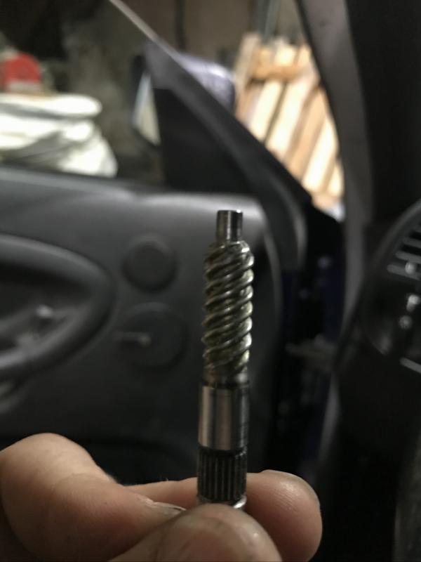

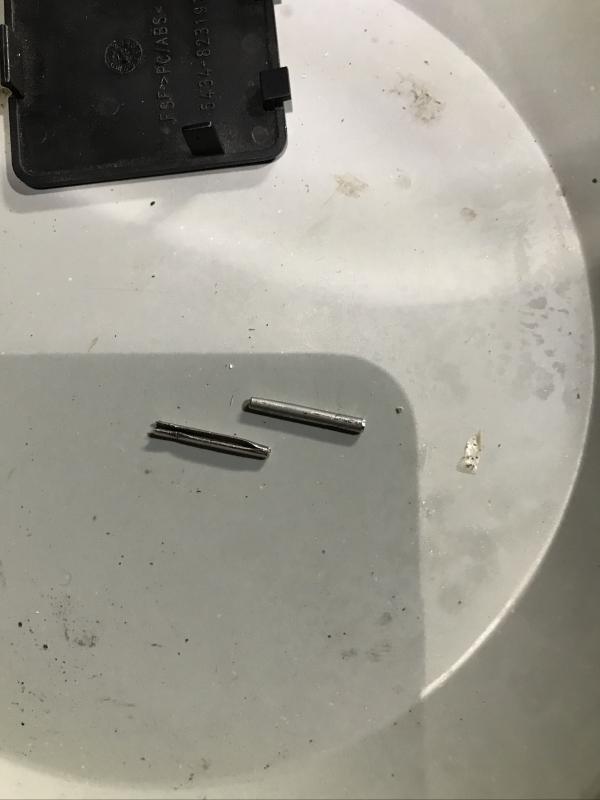

Ok mais je ne sais pas comment régler mon problème d’ouverture maintenant qu’elle est en position ferme et que je ne peux plus actionner en Manuel
- Messages : 85881
dans un premier temps, il faut changer/réparer le mécanisme de verrouillage sur la traverse d’auvent, au moins suffisamment pour pouvoir ouvrir cette capote.
la procédure d'ouverture/fermeture de capote est séquentielle!
ce qui implique qu'elle doit être dans une certaine position au départ, puis faire l'initialisation et constater où elle s'arrête pour pouvoir trouver la panne!
pour pouvoir t'aider, il me faut des photos!
je t'envoie la doc qui concerne sont changement de mécanisme de traverse

- Messages : 85881
je ne vois pas ta pièce!
du coup, je ne pense pas qu'elle se vende séparément!
https://www.realoem.com/bmw/fr/showpart ... Id=54_0199
reste la solution de la trouver d'occase, mais c'est pas gagné!

- Messages : 11821
Croisons les doigt pour la qualité du métal....
