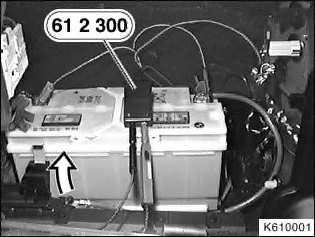

Tutoriel pour adaptateur permettant la mesure de courant de repos
Outil BMW
No. de commande 61 2 300
Pour mesure du courant de repos:
L'ensemble de ces appareils permet d'effectuer les mesures de courant de repos sans jamais débrancher la batterie!
Ceci est indispensable pour les véhicules plus récents!
Faute de quoi; le fait de débrancher la batterie avant mesure faussera le fonctionnement des modules et donc la recherche de panne!
Utilisation:
Débrancher la borne (--) batterie
Intercaler l'outil
puis:
- Brancher les câbles BATT + et CHASSIS de l'adaptateur.
- La LED1 (verte) s'allume si la connexion électrique est bonne.
- Brancher BATT- . La LED1 s'éteint.
Démarrer le véhicule
Couper le contact
- brancher le multimètre position ampèremètre 4 ou 5A en sortie de l'adaptateur
- Tourner le bouton de l'outil coupe batterie (force la masse de la carrosserie à passer par l'adaptateur)
** fermer toutes les portes et couvercle de coffre puis fermer la centralisation
** attendre 30 minutes
- Effectuer la mesure suivant les instructions de la fiche
