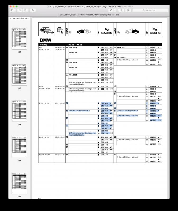

Bonjour a tous,
Je suis a la recherche d'amortisseurs de marque Sachs avec comme référence: ( Chassis Sport )
- Avant Droit Réf BMW: 31 31 2282460 en Sachs c'est 290 950 .
- Avant Gauche Réf BMW: 31 31 2282459 en Sachs c'est 290 949 .
Pour l'arrière c'est plus compliqué pour moi, car sur le site de Daparto.de il me montre la référence Sachs en 556 882 mais je ne trouve pas la référence BMW 33 52 22 82 461 pour cette version dans d'autre sites, mais en regardant sur le document de Sachs ( voir photo ) je tombe sur la version de mon véhicule avec la même référence que Daparto.de mais je ne suis pas sûr de mon coup sils sont compatible .
Il est possible que ce soit une ancienne référence de chez Sachs car la seule référence compatible que je trouve pour l'arrière c'est 290 951 pour la marque Sachs.
J'insiste sur cette référence car le site Daparto.de est moins cher par rapport a la version 290 951 Sachs chez d'autres concurrent.
Merci pour vos retour .Image
