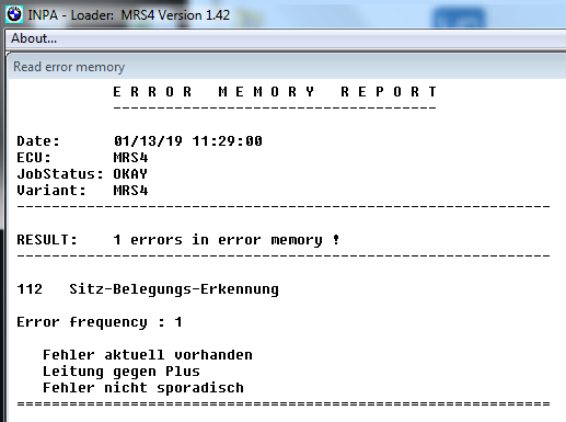

Je fais face à un soucis de voyant airbag qui reste allumé et revient immédiatement après effacement à la valise.
L'erreur en question :
Ce que j'en comprends :
Défaut au niveau du tapis de présence dans le siège passager.
Ce que j'ai essayé :
- Déconnecter, nettoyer, reconnecter le tapis > pas d'effet
- Suivre le tuto de Dark et mettre une diode zener > pas d'effet
- Mettre une résistance (vu sur un autre sujet, selon les années c'est soit une diode zener soit une résistance) > pas d'effet
Je sèche un peu :-(
L'un de vous aurait-il une idée de la cause du soucis ?
Merci d'avance !
