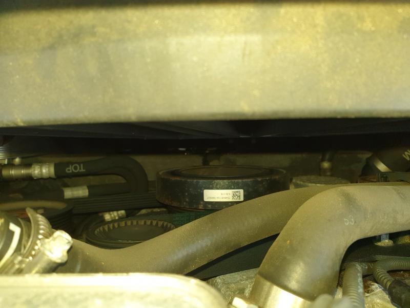

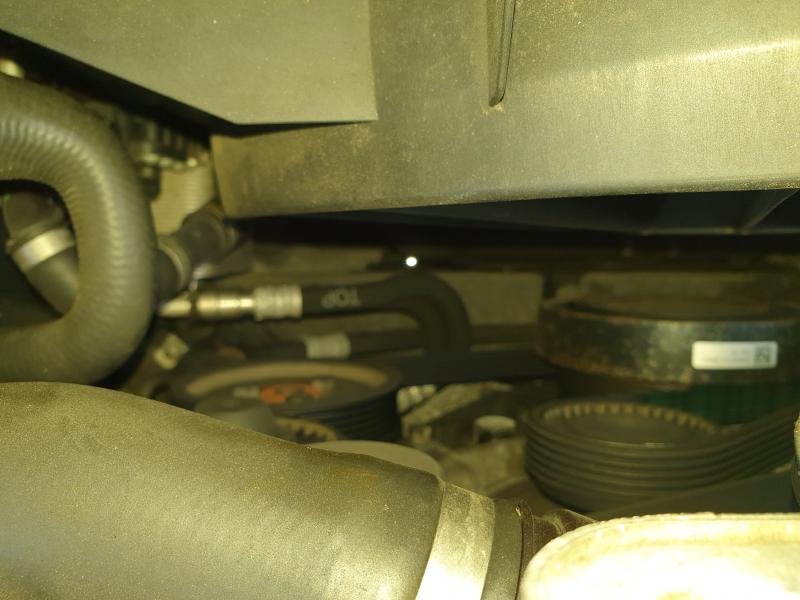

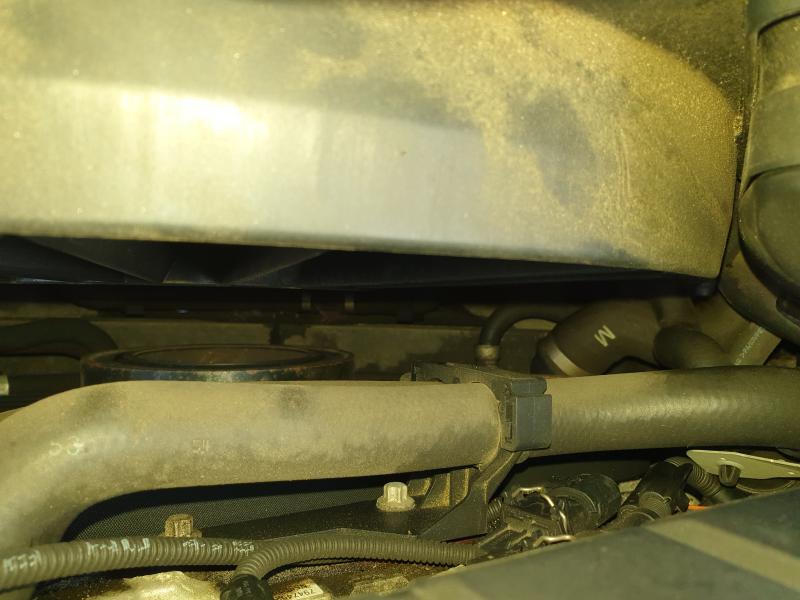

Il me semblait que le N53 n'avait jamais été vendu aux US (une histoire de teneur en soufre d'après Wikipédia).
De quoi ont l'air ces stores ?
C'est difficilement accessible mais voilà ce que l'on voit depuis le haut du ventilateur.
Faut-il un autre point de vue ?
Donc ce sont des ratés car je n'ai pas l'impression de les subir au-dessus de 1000tr/min.

Petite évolution, les ratés d'allumage sont présents en permanence essentiellement sur le banc 2. Il y en a très peu sur le banc 1.
Le flexible est bon. Par contre, comment tester la vanne EGR ? Et surtout, où se cache-t-elle ?
Thoma
E60 530i xDrive N53 Automatique MONACOBLAU
david137000
Messages : 237
Inscription : sam. 25 juil. 2020 12:09
Niveau Technique Automobile : Technicien diagnostic chez BMW
VIN 1 : KB28406
Véhicule 1 : E36 M51 Pr09/93 saloon Tr:Manual TrM:S5D-260Z
Message par david137000 »
Bonjour
Sur quels cylindres, as tu les ratées ?
a+
