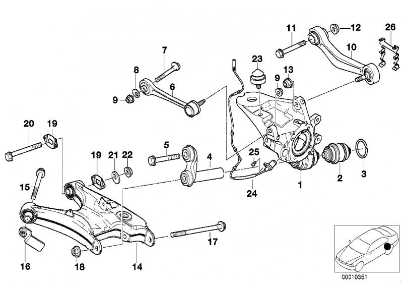

http://www.realoem.com/bmw/fr/showparts?id=DG71-EUR-10-1997-E39-BMW-525tds&diagId=33_0524
mais comment savoir si je dois aussi changer les 4 gros SB de la vue ci dessous (pièce 2)?
http://www.realoem.com/bmw/fr/showparts?id=DG71-EUR-10-1997-E39-BMW-525tds&diagId=33_0525
et question subsidiaire, comment se procurer les outils spéciaux, on ne peut vraiment pas y arriver sans ces outils?

sur le train ar tu as le reglage de carrossage(vis7 via la rondelle) mais aussi le pincement qui est reglable(vis11 via la rondelle)

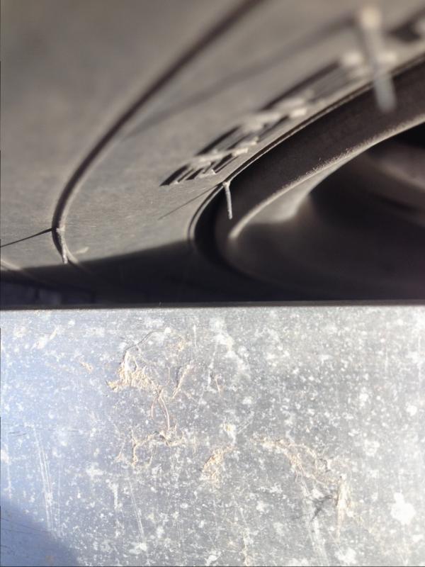

Messagepar matiouze » Ven 15 Mar 2019 16:29
re,
merci de votre aide
-je vais regarder si il y a du jeu dans les SB
-ah ok smel je ne connaissais pas ce réglage et quand j'ai changé moi-même ces pièces il y a 6 mois je n'ai rien réglé du tout... l'usure est sur l'extérieur du pneu, c'est surtout sur la roue droite; quand je mets une règle de maçon sur les flancs du pneu en passant par le milieu de la roue, à droite on voit nettement que la roue n'est pas dans l'axe, alors qu'à gauche où le pneu est moins usé la règle est droite... je peux améliorer ça tout seul avec les rondelles excentriques des vis 7 et 11?
smel je ne comprends pas ce que tu veux comme photo, je te joins celle-là mais je doute que ce soit ça que tu veux
je vais mettre des photos avec la règle ça sera plus parlant
merci Ă  tous, Ă +!

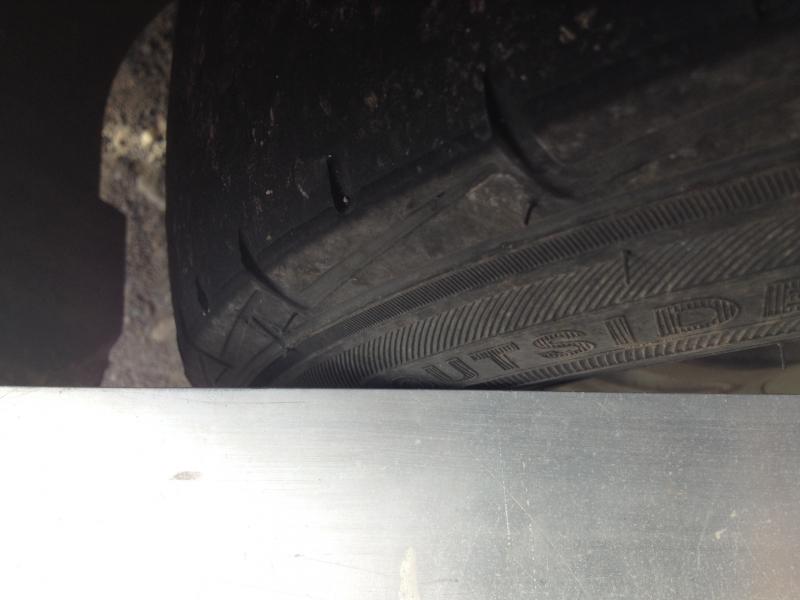

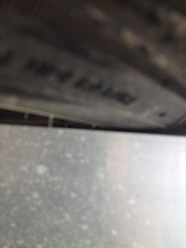

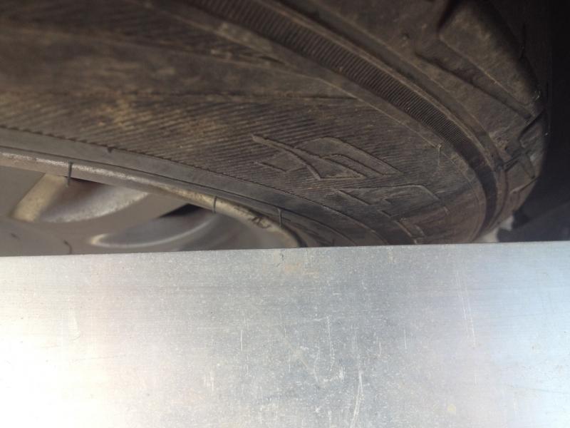

Messagepar matiouze » Sam 16 Mar 2019 22:15
re,
alors après un contrôle visuel et l'utilisation du démonte pneus pour voir le jeu, les 4 gros SB sont largement morts; j'ai refait un réglage avec les vis indiquées par smeldeplomb et j'ai réussi à retrouver un axe qui a l'air pas correct; par contre les petits sb sur le triangle (pièce2) ont l'air bons et les caoutchoucs sont en bon état...
voici les photos avant réglage; après réglage j'ai le même écart à l'avant des roues qu'à l'arrière.
par ailleurs y a t'il une possibilité d'avoir les ref de l'outil d'extraction pour les 4 grosSB? je devrais pouvoir me le faire prêter la semaine prochaine; j'ai commandé des pneus, dès que je peux immobiliser la voiture (à partir de jeudi je pense) je remplace ces gros SB et ensuite je verrai pour faire une géométrie.
voici les photos avant réglage; après réglage j'ai le même écart à l'avant des roues qu'à l'arrière. les photos sont prises avec la règle posée sur les bords de l'aile;
Roue gauche - arrière
Roue gauche - avant
Roue droite - arrière
Roue droite - avant
merci Ă  tous de votre aide! Ă +!

Trop de pincement... Elle dois consommer quand tu met le pied dedans...

c est pas les SB de berceau qui te font bouffer du pneu comme ça
si ils sont mort tu dois avoir des claquements au demarrage
je te rappel qu un contrôle et reglage geometrie complete coute moins de 100€
hors la tu t embarque dans des depenses a ne plus finir sans compter le temps passé
remplacement des 4 silenblocs de berceau c est une journée de boulot avec les outils spécifiques
c est comme les gens qui ne veulent pas passer leur voiture a la valise par soucis d economie et remplace les pieces a l aveugle
dans ton cas tu passe tes trains roulant au scan et tu en auras le coeur net
mais bon …..si tu veux exploser ton porte monnaie remplacer des pieces mais aussi remplacer tes pneus tous les 10 mil ….
libre a toi

Perso je rejoint Smeldeplomb dans l'ensemble. Ce train à pas été régler ou le gars à pas resserer les boulons. La prochaine fois reste à coté pour voir les valeurs. Sans connaissance en mécanique: quand c'est dans le rouge c'est pas bon. La plupart des banc sont fait pour ne pas avoir besoin de connaissance informatique pour fonctionné ni connaitre les valeurs par coeur, donc rouge et vert pour les angles. Si le gars te dis qu'il peut pas régler c'est qu'il ne connais pas sont affaire.

Bonjour Ă  tous,
merci beaucoup de vos réponses;
-les gros SB sont morts ils partent en morceaux, mĂŞme s'ils ne sont pas responsables pour les pneus, pourquoi ne pas les remplacer, ils ne servent donc Ă  rien?
-j'ai pensé qu'il faut remplacer la pièce 2 (sb de suspension), d'après les posts trouvés ici car darkgyver suggère toujours que le problème vient de cette pièce, surtout que les autres rotules de suspension (6 et 10) ont déjà été changées, elles étaient mortes. je rappelle que la voiture a 400 000...
j'ai pris un accord avec un mécano du coin, il me met la voiture sur pont, on vérifie au démonte-pneus quelles sont les pièces à changer, ensuite je les commande et je les change et après il me fait la géométrie, tout ça pour un tarif dans mes moyens, car 100€ c'est beaucoup quand on compte chaque euro et qu'on a aussi des enfants à nourrir. :pamafau:
Tout cela sera fait dans la semaine prochaine, je vous tiens au courant de la suite

parfait!!! tres sympa le gars
j ai pas dit que les SB de berceau ne servent a rien
j ai dit qu il ne sont pas responsable de l usure des pneus
je viens de passer la mienne et j ai remplacer les 2 pneus ar car je bouffais du pneu a l interieur
si tu veux je te scan la feuille de reglage??
