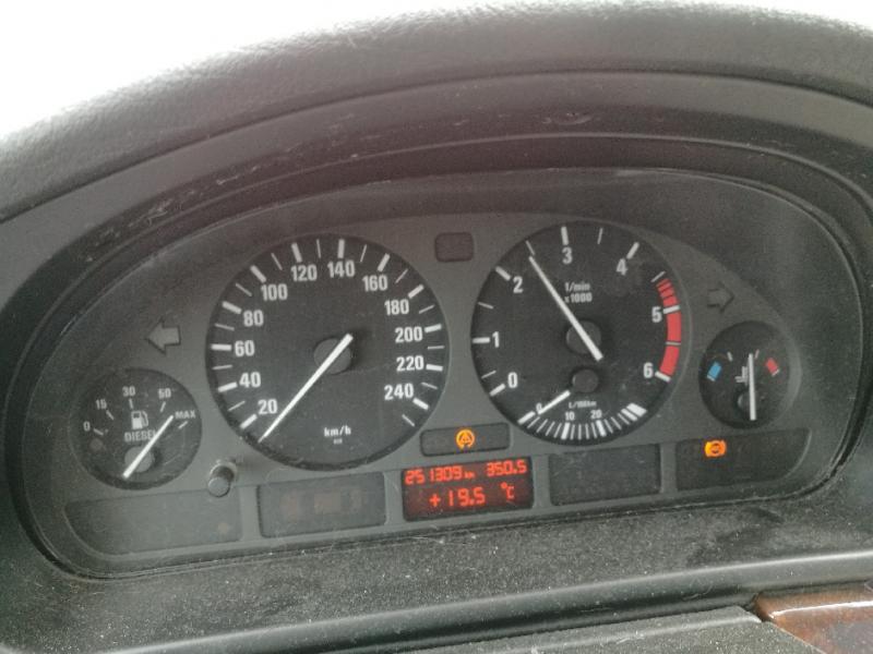

Bonjour, depuis quelques jours mes voyants abs et asc sont allumes.
j'ai aussi perdu l'aiguille de vitesse et l'econometre.
A grande vitesse stabilisée je n'ai plus non plus l'aiguille compte tour ainsi que l'aiguille temperature....
le voyant dde est aussi allumé.
j'ai changé mes cables sur les 4 roues sans succes.
ma voiture , une bmw e39 530d de 2000
MERCI

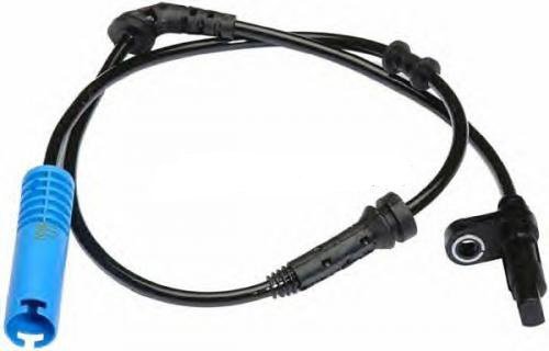

quand tu dis avoir remplacé les câbles:
tu parles de quoi?
les capteurs ABS eux mêmes?
tu parles de quoi?

oui!desole pour le message avec la photo du diag, je pensais bien faire
tu as bien fait!
c'est juste que ce n'est pas au bon endroit!
ouvre un post section diag après avoir lu ceci! (du coup, tu comprendras pourquoi! )
pourquoi-cette-section-diag-separee-et- ... 17533.html
je commenterai ta photo à cet endroit là!

il était inutile de remplacer les 4, mais il est clair qu'il fallait essayer d'eb=n remplacer un dans ton cas.
le témoin que tu montres n'a pas de rapport avec ces capteurs.
en fait c'est le témoin d'usure de plaquettes.
A mon avis, tu as fait le remplacement du fil d'usure de plaquette"s et les plaquettes en même temps.
dans ce cas, le témoin s'éteint après avoir roulé un peu.... Ce n'est donc pas lié avec ces capteurs ABS

oui en fait depuis que j ai la voiture j avais ce voyant orange. j'ai profites pour changer les 4 cables et ce voyant s'est eteint.
mais le changement du capteur arriere gauche n'a pas eu d'effet.

petit retour de ce matin !
je demarre en marche arriere, aucun soucis , pas de voyant.
j'enclenche l'avant et apres quelques metres , voyants allumés....
sinon aujourd'hui , a part les voyants , toutes les aiguilles fonctionnent.
une idée ?

retour de scéance freinage : la voiture s"arrète bien mais a part une odeur de caoutchouc un peu brulé, pas de claquement ni vibration
- Messages : 85086
cela confirme que le bloc ABS est effectivement hors d'état de fonctionner.
