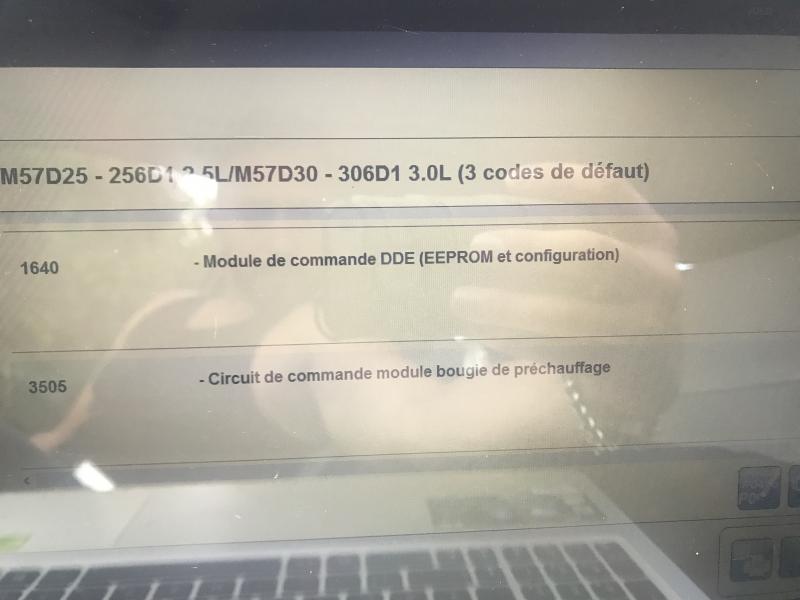

Voilà mon probleme voilà quelque semaine que ma voiture au ralenti c'est à dire démarrage,stop, feu rouge est... elle tremble et fume excessivement comme si elle tournais sur 5 cylindre mais elle roule parfaitement bien des que j'accélère même légèrement je suis un peu pommé sachant que tout mes injecteur sont soit neuf soit révisé les bougies ont à peine 10000 kil et j'ai ces codes erreur sur mon diag photos co joint quelqu'un pourrait m'aider !!
Merci beaucoup
[E39 M57 Pr03/01] Voiture qui tremble et fumée grise et code erreur 1640/3505

Sur la mienne cela à disparu avec le remplacement du faisceau moteur (434 euro chez BMW.... et c'était le dernier en europe)
Mais bon vérifions d'abord le reste:
Au passage à la valise la mesure de retour de gasoil de chaque injecteur est bonne? Pas de bruit ou de grésillements du coté moteur? As tu fait une remise à zéro des ajustement d'injecteur dans l'EEPROM? C'est une fonction dans le programme valise dans le chapitre DDE. Si les injecteur ont été changer il faut impérativement les remettre à zéro dans le DDE
Sinon elle tourne comment à chaud?
