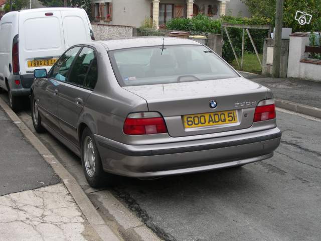

Peux tu prendre une photo des feux par l'arrière???

Voila chef
je profite aussi pour dire que "VERF. FELD POSIT." ,son les feux de position de devant, car j'ai eu aussi ce message.
ce ne sont pas les feux d origine il faudrais regarder/demonter les ampoules de veilleuse pour voir ce qu il y a exactement :main:
Messages : 85973
smeldeplomb a écrit :ce ne sont pas les feux d origine il faudrais regarder/demonter les ampoules de veilleuse pour voir ce qu il y a exactement :main:
soit ce sont des diodes, soit le branchement ou les ampoules ne sont pas les bonnes!
Mais il est clair qu'il faut démonter les lumières pour en dire plus!
