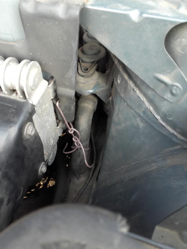

Bonjour, je reviens aux nouvelles.
Donc ce matin démontage du garde boue avant-droit, nettoyage de la merde autour du webasto.
J'ai roulé un peu sinon le bruit n'apparaît pas à froid.
Le tuyau n°12 ici bouge par à-coup (je n'ai pas le même schéma avec le silent-bloc smeldeplomb) :
http://www.realoem.com/bmw/fr/showparts ... Id=64_0971
vidéo sur youtube (agrandir l'image et bien regarder dans le coin en bas à droite):
https://www.youtube.com/watch?v=onC2NtrNXk8
J'ai essayé de sortir le tuyau du chassis en bidouillant avec un câble, mais les à-coups restent les mêmes, je suspecte qu'il y ait de l'air dans le tuyau (je me trompe peut-être).
Vous en pensez quoi ? C'est la pompe à eau qui fait ça, du coup soit il faut que je purge le système, soit il faut que je la change ?
Merci d'avance !

enleve ce fil de fer tu vas couper la durite
non pas d air sinon tu n aurais pas de chauffage
si tu veux accrocher cette durite regarde le Schema voir si il manque des attaches
c etait donc bien ca ,,,,j en etais sur
la mienne le fait aussi parfois mais ce n est pas genant
je pense que si tout est ok la pompe en a un coup
je crois qu il y a un tuto pour la refaire

Bonsoir,
Je reviens vers vous, j'ai sorti le fusible 47 (donc le webasto n'est plus censé être en fonctionnement).
Cependant, j'entends encore les à-coups dans la pédale de frein, lorsque l'on sort ce fusible, la pompe à eau additionnelle accolée au webasto n'est plus censé être en fonctionnement non ?
Du coup la durite de sortie se gonfle toujours comme un coeur dès que l'huile du moteur est à sa température ambiante, je ne comprends plus rien
Je vous tiens au courant ...

- Messages : 85086
le fusible 47 arr^te la pompe auxiliaire et le chauffage additionnel, mais il n'a pas d'impact sur les EV de chauffage en elles mêmes.
remets ce fusible, puis tu tires la prise X85 et tu regardes si le prob est le même!
une fois la prise tirée", le chauffage sera au maximum.....
ceci n'est donc que pour un essai!
