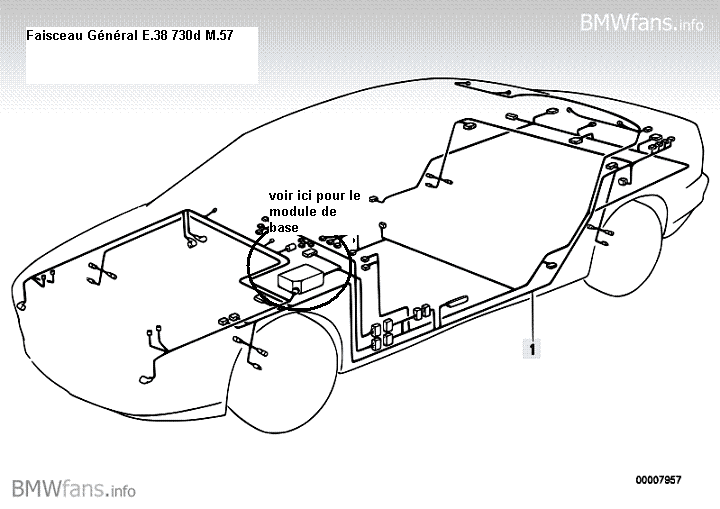

Bonjour le forum,
Je reviens avec mon souci d'affolement de centralisation. Je n’ai pas eu le temps de contrôler le relais ZKE avant de partir en vacance. D’ailleurs, je ne sais pas où il se trouve !!
Je vais chercher sur la toile sauf si vous pouvez m’indiquer sa place ?.............Merci d’avance.

- Messages : 85973
La ZKE se situe derrière la boite à gants si tu veux y accéder!

Merci Dark................................J'avais vu sur tes fiches. Tout démonter ne me fait pas peur mais après!!!!! Que veux-tu que je fasse à part les regarder, voir tester................au pire, déposser le boitier chez un électronicien pour qu'il fasse des tests sur les relais...............mais vu qu'ils fonctionnent "bien" en ce moment de faible température.
Je pense qu'il ne trouverait rien.
Le mieux, attendre vraiment que ce ou ces relais claquent.
