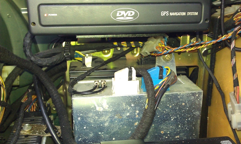

DarkGyver a écrit :La TV a le son?
je pense car je n ai plus la tv (tnt) mais quand je recherche ou autre j entend les grésillement

DarkGyver a écrit :Re;
Et ton module vidéo est branché???
A t-il le son?
je viens de regarder le nodul video est completement branché !!! :merci:

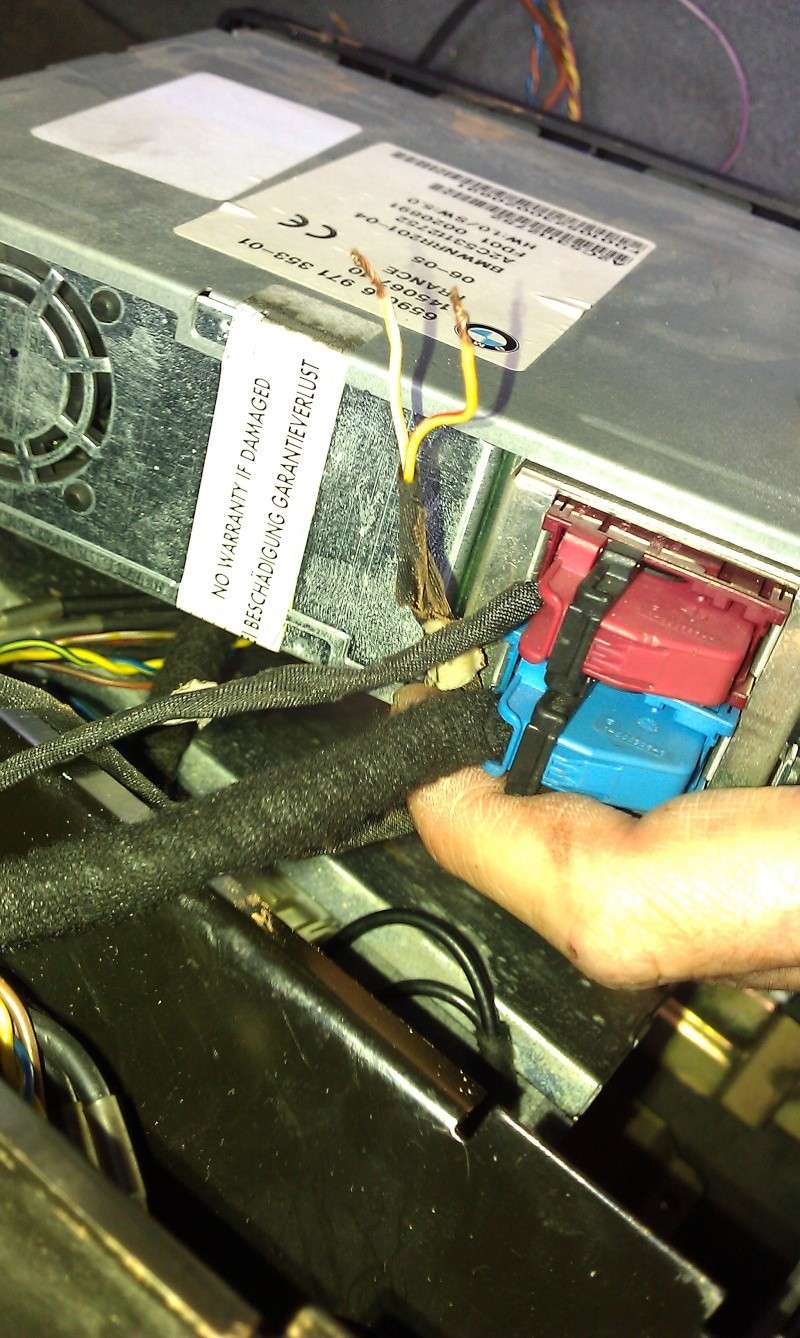

voici je pense le souci c est deux files au cul du lecteur gps qui sont débranchéImage

jobenz54 a écrit :voici je pense le souci c est deux files au cul du lecteur gps qui sont débranchéImage
c est les deux files qui sorte de la prise rouge !!!

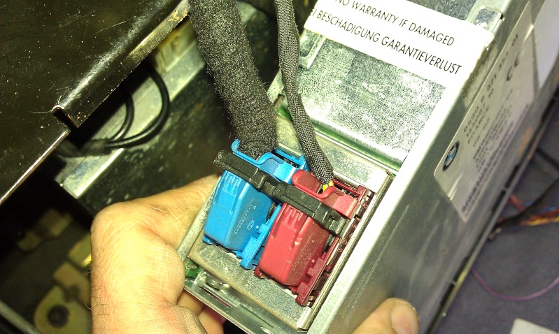

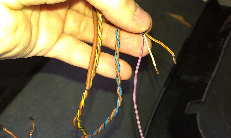

help my svp juste savoir ou vont ces deux files !!! :gr:
Messages : 85973
Ces fils vont en théorie vers la prise X1310
le jaune rouge va vers le pin 1 prise X1310
de là il repart vers la prise X10183 (C'est le signal de roue avant gauche....)
Le blanc jaune part de X1310 et va directement vers A3 prise X10117 qui est le module d'éclairage (c'est le signal de marche arrière!)
Ceci implique que ton prob de son ne vient pas d'eux!
Je t'envoie tout de même la localisation de ces composants!
