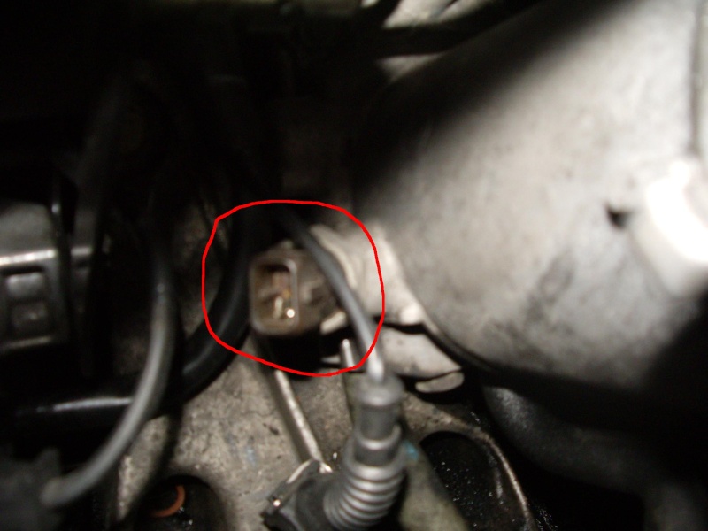

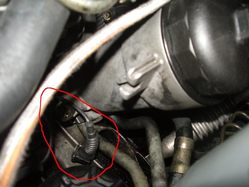

Ci dessous les photos:
vue d'ensemble du filtre avec la sonde et son connecteur entourés de rouge
Zoom sur la sonde entourée en rouge
Sauriez vous quelle est l'utilité de cette sonde et qu faire (la rebrancher ou pas) ? peut être encore un coup de l'odb?
En espérant que ces surprises s'arrêtent un jour...
Merci de l'attention
Bonne soirée à tous
il faut bien lanettoyer avant de la rebrancher tu as vu elle est toute oxidée
normalement elle ne devrais pas te poser de probleme sinon te mettre ton moteur en securité si elle deconne :main:

mais j'aimerai comprendre quelle est l'utilité de cette sonde?

Message par sami_35 »
salut ,
c est le contacteur de pression de l huile
normalement ton moteur est déjà en mode sécurité ,
car il reçois l info qu il n y a pas de pression d huile dans le moteur
a tu une lumière allumer au tableau de bord
rebranche le vite a+
