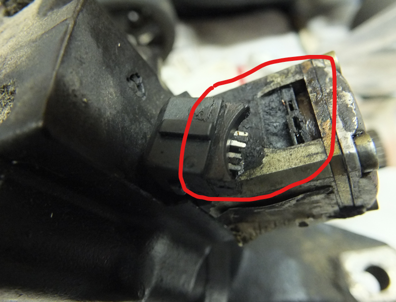

bonjour,
je veux changer mon boîtier de direction sur ma e34
j'ai donc commandé et reçu un boîtier d'occasion
par contre une petite broche est cassé
je vais donc retourner la pièce
mais je me pose la question si j'ai cette broche sur mon boîtier et à quoi sert cette connexion
merci de votre aideImage

C'est ta pièce d'occas... elle a une sale tête :(
Pour la connectique, regarde avec la référence d'origine que tu trouveras sur le lien ETK sur ton profil.

bonjour,
les boîtiers sur le net ne sont pas très nets non plus très anciens
sur la revue technique je ne vois pas ce connecteur

C'est pas sur la revue technique qu'il faut regarder mais sur la voiture.
Tu peux avoir les 2 montages, avec ou sans servotronic.

bonjour
je n'ai pas de servotronic
si je comprends bien cette prise est conçue pour direction avec servotronic qui n'est pas mon cas
