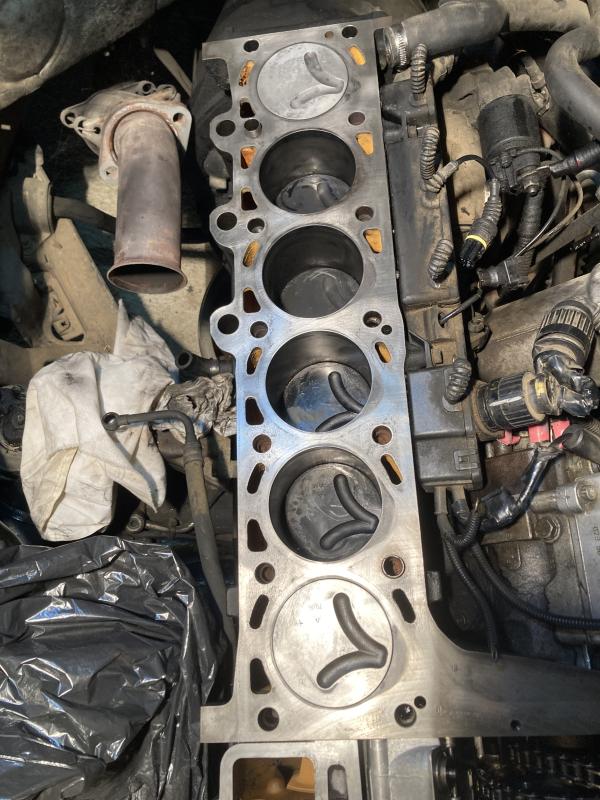

Je me décide enfin à changer mon joint de culasse suite à des fuites de LDR et à de la pression dans le vase d'xpansion y compris à froid, et après avoir effectué le test du CO2
C'est la première fois que je fais cette opération!

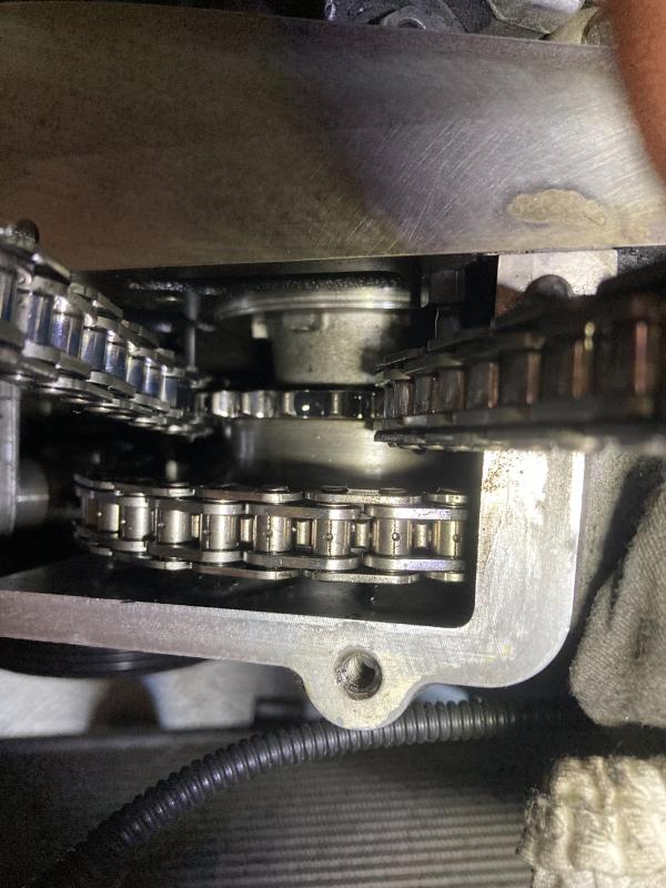

Je suis scrupuleusement le tutoriel du forum, et j'en suis à détendre la chaîne de distri.
J'aurais 2 questions:
Pour ce qui est de la cale à installer entre l'outil de blocage et la culasse (cale de 4,61mm) puisque la chaîne est loin des 20000 km: faut-il la mettre en place avant de détendre la chaîne? C'est ce que j'ai fait pour l'instant mais avant de continuer je veux bien la confirmation?
Et puis concernant le bouchon permettant de bloquer le tendeur de chaîne, j'ai une curiosité sur ma voiture puisqu'à l'endroit théorique où devrait se trouver ce bouchon j'ai ça:
la durit allait à la vanne EGR à côté de la durit de dépression.
C'est normal docteur??
Merci d'avance
