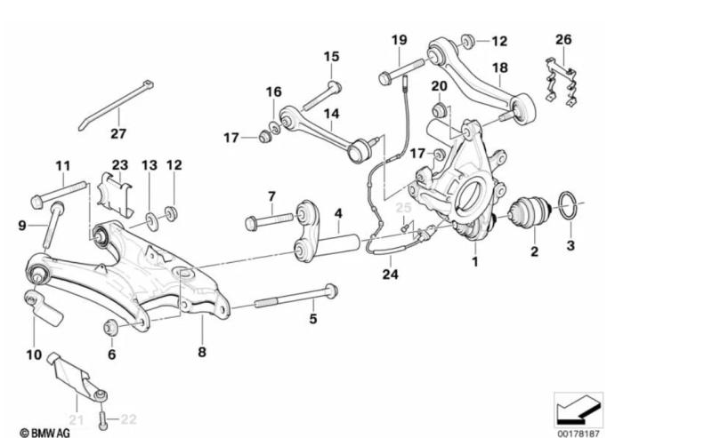

Bonjour à tous
Je dois changer deux biellettes à l'arrière (celle qui sont tordu, et qui n'ont pas de réglage pour la géométrie)
Concernant le serrage de la rotule sur la fusée, est-ce que vous avez une technique pour serrer au couple sans que l'axe ne tourne ?
D'après le TIS c'est 142nm. Ma clef dynamo ne me permet pas de serrer et tenir l'axe en même temps pour ne pas qu'il tourne.
Je pourrais le faire en serrant à la main, mais je préfère serrer au couple quand c'est possible
Si quelqu'un a une technique...
Merci et bon weekend !

tu parles bien de l'écrou 20 sur la rotule

Salut Manu,
Oui c'est bien celui la.

tu n'as pas en bout de la rotule , ni un méplat , ni une empreinte torx ou BTR ??
Sinon clé choc , juste pour la serrer légèrement et tu bloques à la clé

Ou en dernier recours,
Tu forces cette biellette contre le moyeu avec une barre/levier... normalement cela bloque la rotule

Si si justement, y'a une empreinte hexagonale pour pouvoir la tenir. Cependant si je mets ma clef dynamo dessus avec la bonne douille, la douille empêche l'accès a cette empreinte, d'où ma question.

AAAAAAH oui, j'oubliais !!!!! la secte Dynamométrique .
Eh ben tu jettes ta dynamométrique dans sa boite , et tu serres à la main
