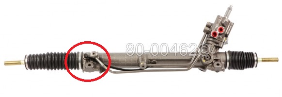

Emplacement de la fuite c'est tout gras à ce niveau:

pour ta crémaillère de direction, il faut braquer complètement vers un côté, puis vérifier si la crémaillère a du jeu vertical en poussant /tirant de haut en bas au niveau de la jonction en sortie de souflet
et ceci des deux côtés.
ceci dit, si tu as une véritable fuite par là bas.... c'est qu'elle est morte.

Pour la crémaillère, pas de jeu là où tu m'a dit et la fuite je me demande si elle ne vient pas du raccord au dessus. Il n'y a pas un joint à ce niveau ? Je vais nettoyer et voir si j'arrive à trouver d'où ça sort.

Pour la crémaillère, il faut que je le nettoie pour voir d’où vient la fuite exactement, il ne me semble pas y avoir de jeu... S'il faut la changer, vous avez des contacts en échange standard à rapport qualité prix raisonnable car j'ai vu tout et son contraire niveau prix..

PS: Je ne sais pas pourquoi mais je n'ai plus de fuite à la crémaillere, le niveau reste stable...
