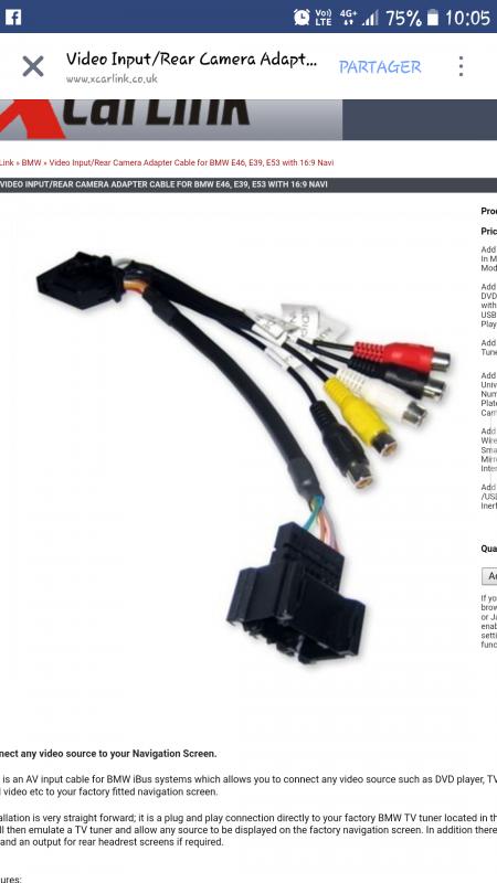

1) http://www.xcarlink.co.uk/product.php?p ... age=2&js=n

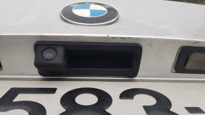

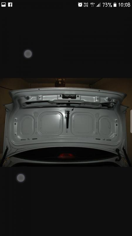

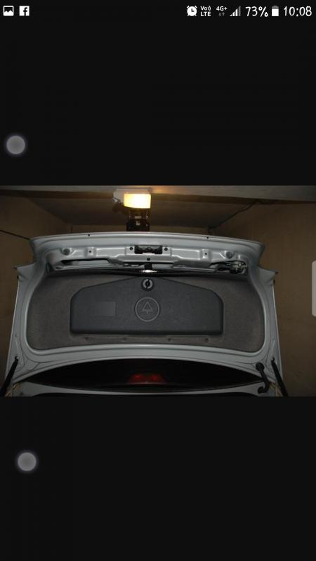

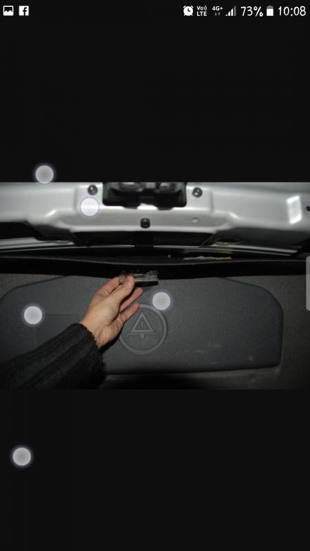

(B) on enleve la garniture du hayon a l'aide d'un cruciforme. Il y a 4 vis. Ensuite on a 2 clips a enlever ainsi que la lumiere a débrancher.

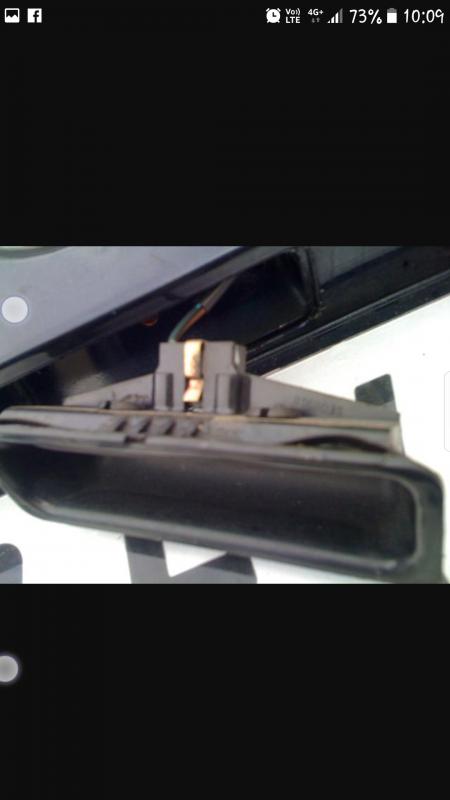

(C) on prend un tournevis plat et on fait levier pour déboiter la poignée interupteur du hayon. Puis on débranche.
(D) on met en place le nouveau avec la caméra dans le sens inverse du démontage.

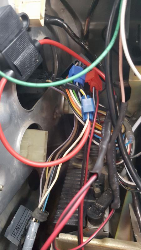

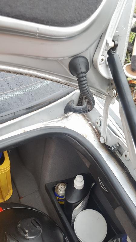

(E) pour ce qui est des fils (3 au total) on va les faire passer dans la gaine qui relie le hayon a la caisse (bien huiler les fils avant, conseil) puis on les réceptionnes a droite là ou est la batterie

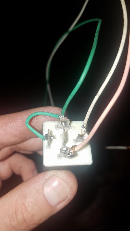

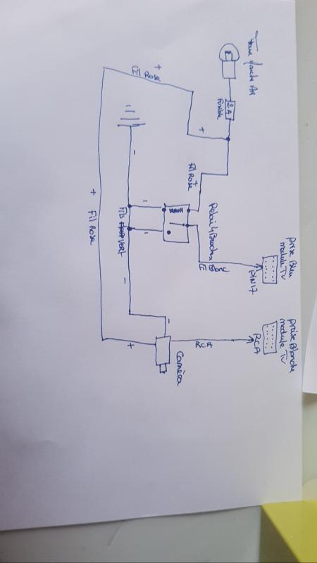

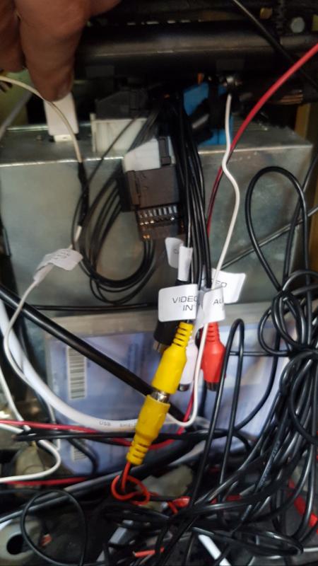

(F) confectionné le relai comme sur les photos
- fils Vert = Masse (-)
- fil rose = + APC
- fil blanc = Pin 17 prise bleu
(G) mettre au bout du fil de masse (vert) une cosse ronde, qui va aller se loger sur l'une des vis de 8 qui maintiens le feux arg.
(H) le fil Blanc est le fil fourni avec les prise jacks. Une extrémité va se souder sur le relai et l'autre est deja muni d'une cosse BMW.

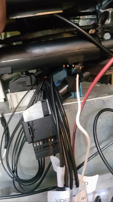

On va donc retiré la prise bleu du module tv et a l'aide un petit tournevis plat d'éclipser la partie noir. Une fois fait, juste a clipser la cosse du fil blanc au pin numéro 17.
(I) le fil rose lui va se mettre sur le + de la marche Ar du feux arg a l'aide d'une cosse a pincement.

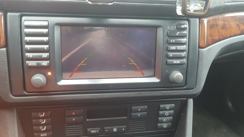

(J) la prise RCA de la caméra de couleur jaune va se brancher sur les rca de la même couleur
(K) la masse de la caméra va se branché avec le vert sur la feux ard
Et pour finir le + de la caméra va se mettre sur un + apc. ET ON PEUT Y RAJOUTER (RECOMMANDÉ) UN PORTE FUSIBLE ENTRE LE + MARCHE AR ET LE + CAMÉRA ET DU RELAIS.
