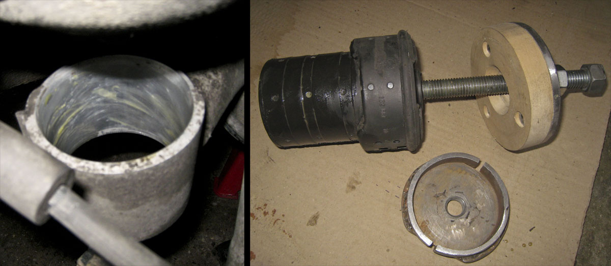

OUTILLAGE NECESSAIRE :

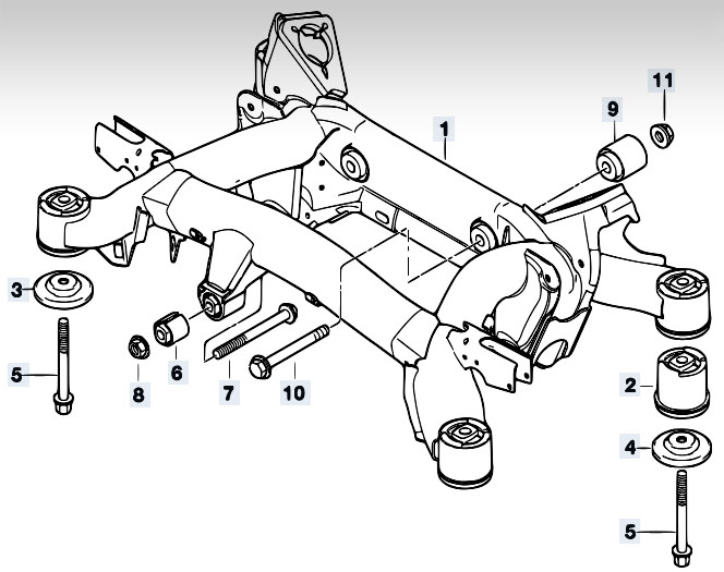

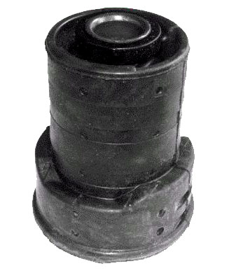

Les silentblocs du berceau arrière sont au nombre de 4, pièces repérées [2] sur le schéma ci dessous :
En fait, les silentblocs ont plutôt cette tête là :
(le schéma est approximatif et correspond à la E39 Berline)

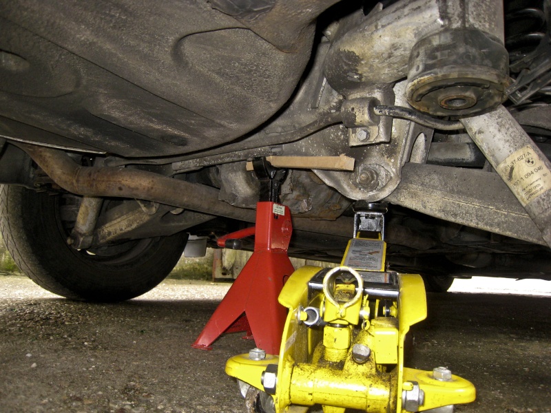

[2] Placer le cric en appuis sous le berceau, sous la coupelle du silentbloc arrière, et soulever le véhicule.
Mettre une chandelle au point de levage prévu pour le cric d'origine. (encoche devant la roue).

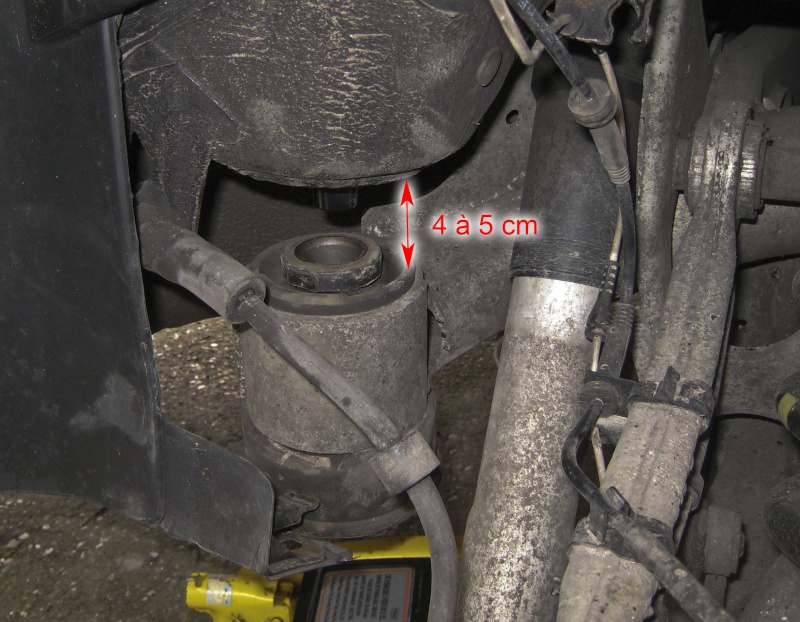

[4] Il faut maintenant descendre de quelques centimètres le berceau :
Placez une chandelle sous le berceau (voir photo) et relâcher très progressivement la pression du cric...
Le berceau en appuis sur la chandelle seule doit être descendu de 4 à 5cm :

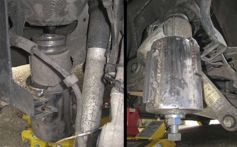

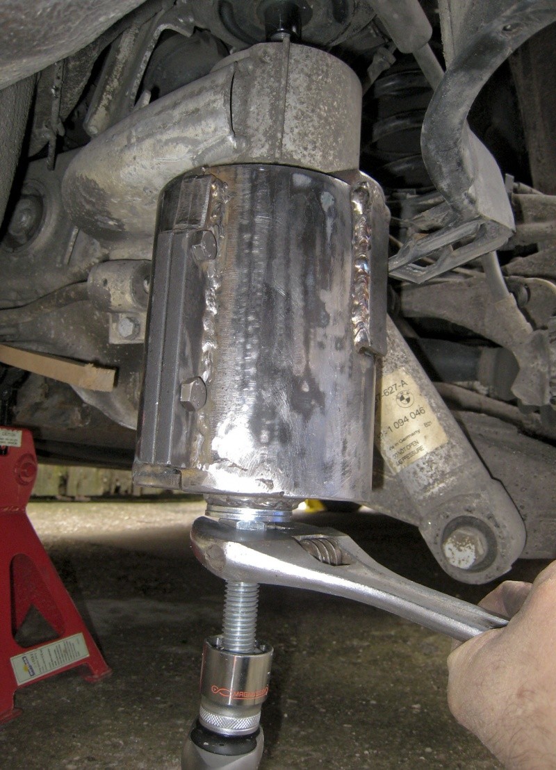

[5] Mise en place de l'extracteur :

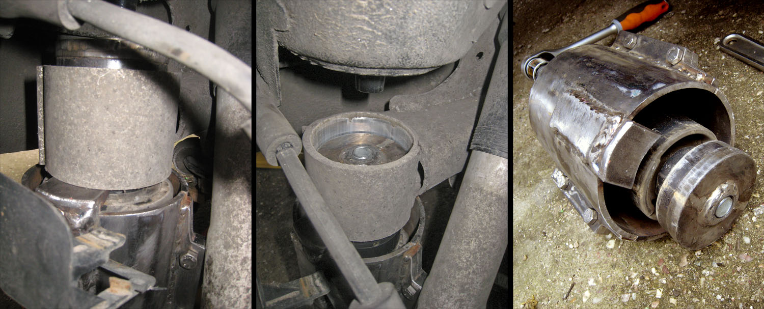

Enfiler la tige filetée de l'extracteur (avec l'écrou et les rondelles) dans la rondelle soudée du demi extracteur, puis enfiler la tige dans l'axe du silentbloc;
La griffe du demi-extracteur doit prendre place dans l'encoche du silentbloc prévue à cet effet;
L'autre moitié de l'extracteur se place de la même façon, du côté opposé;
Verrouiller l'outil autour du silentbloc à l'aide des 4 vis de 13;

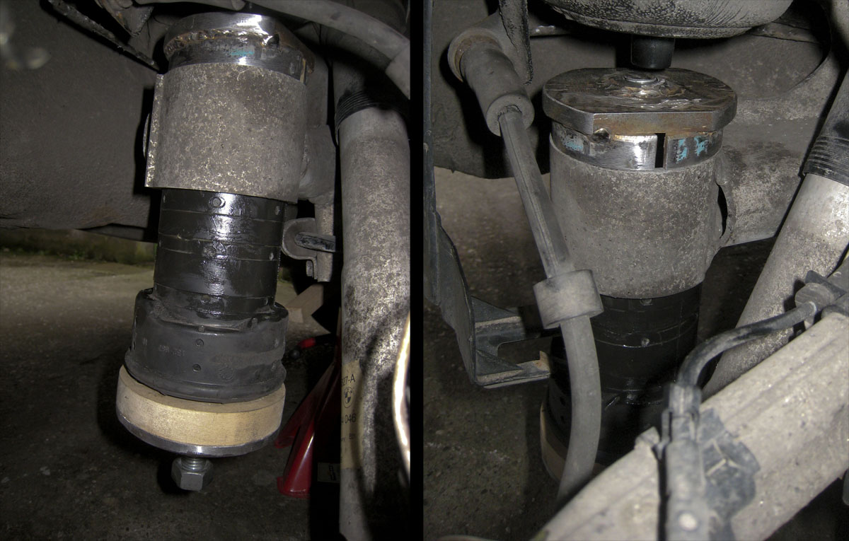

Placer le palet presseur (le plus petit) au sommet du silent bloc, puis visser la tige filetée dans le palet presseur;
Finalement, on obtient ceci :
[6] Extraction du silentbloc :
Mettre en pression le silentbloc, en serrant l'écrou avec la clé plate de 24, tout en maintenant la tige avec la clé à douille de 24.

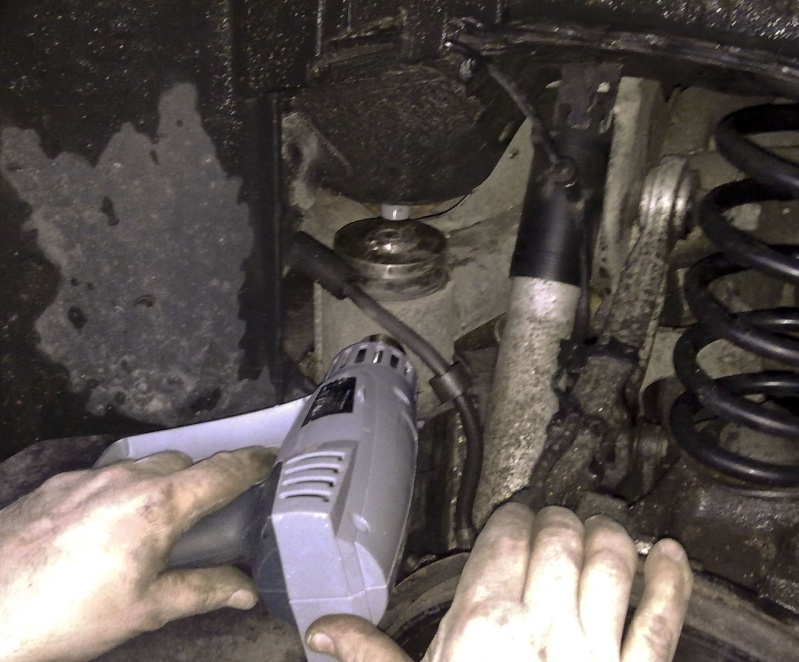

Quand vous sentez que çà commence à bien résister, chauffer la bague du berceau à l'aide du décapeur thermique (2min à 600°).
Il ne reste plus qu'à bouriner un peu, et le silentbloc commence à descendre, pour finalement tomber dans le receptacle de l'extracteur.

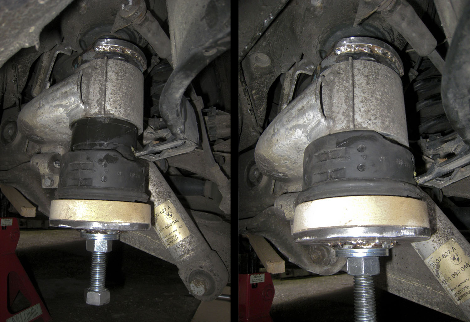

[6] Remontage d'un silentbloc neuf :

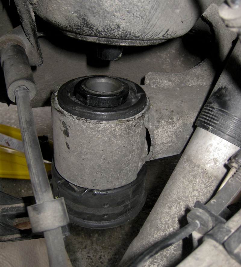

Nettoyer l'intérieur du logement dans le berceau, puis graisser afin de faciliter le remontage. Graisser également le corps du silentbloc.
Placer le palet presseur à semelle bois suivi du silentbloc sur l'ensemble tige écrou rondelles.
Présenter le silentbloc sous la bague du berceau en n'oubliant pas de placer l'encoche qui permet la mise en place de l'extracteur face à soi.
Placer le palet métallique au dessus (le plus grand des deux cette fois) puis accrocher la tige filetée.
Commencer à serrer avec l'écrou, on peut y aller à la main au début, puis re-bourrinage : le silentbloc monte jusqu'à atteindre sa position définitive
Dévisser la tige filetée et enlever le palet presseur, et voilà le travail !
