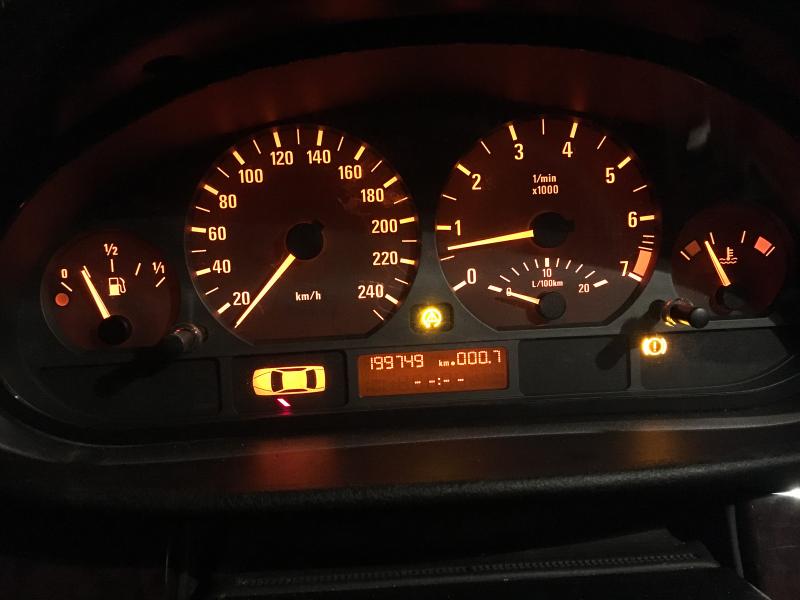

Bonjours à tous
Après plusieurs recherche sur mon problème de compteur , et n’ayant rien trouvé je viens à vous le saint graal de la bmw pour m’aider, donc voilà le problème,
Mon bmw 320 ci e46 a un problème de compteur depuis le remplacement de la batterie , au début le compteur entier ne marcher plus puis après 2 heure de fonctionnement et de la recherche ( fusible , reset batterie ,...) j’ai eu ppppp qui s’est afficher sur odb et les voyant frein à main , aide au freinage et pneu dégonflé se sont allumé , et depuis tout remarche après plusieurs manipulations sauf le kilométrage qui m’affiche 999999km ( le compteur journalier lui marche ) donc voilà je suis bien embêter

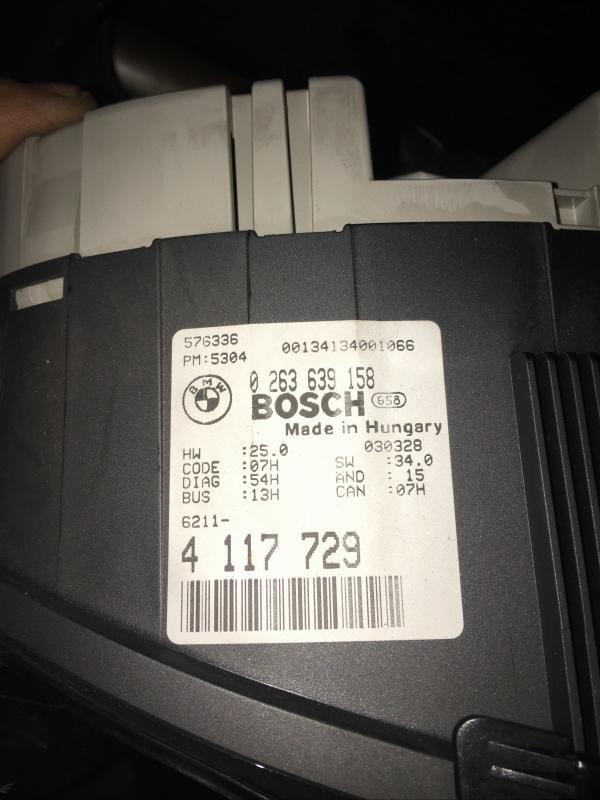

Dans tout les cas fait une photo de tes numéro de compteur au cas ou il faudrait envisager de le changer... le numéro de prog et de pièce sont important.

Je suis allez me débrancher le compteur pour la nuit et je me suis aperçu qu’il y avais parfois dans les 10 seconde qui suive le démarrage une petite oscillation sur l’eclairage Compteur

Ils sont noir c’est le flash
Si je dois le changer je peux le remplacer par un de ce sur la liste ?

Bon ben après une nuit débrancher toujours pareil mon compteur affiche 999999km

Dommage la purge condensateur à pas fait sont office. Bon tu peux vérifier les broches et les passées aux spray contacte. Je pense que tu as une mauvaise communication intra compteur voir avec le DDE. Un petit diag serait le bienvenu juste pour écarter ton LCM (pour tes problemes de lumière)
Et oui le liste contient les compteur compatible en hardware après il faudrais que cela soit prélevé sur une 320 ci aussi pour que la programmation soit 100% compatible.
