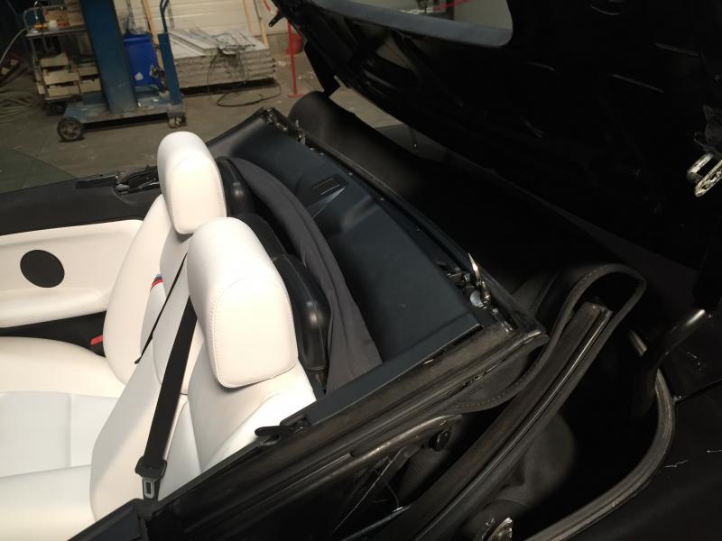

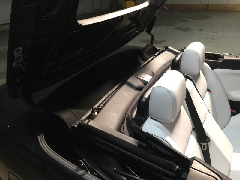

Sur mon E36 cab j'ai un problème avec ma capote.
Explication,

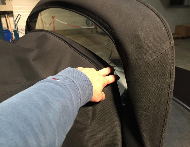

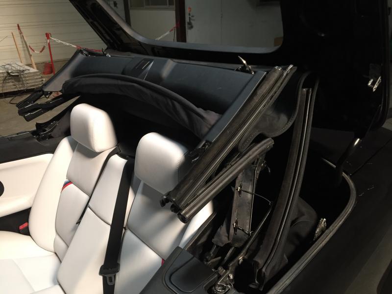

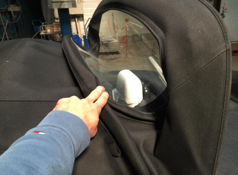

la capote s'ouvre normalement jusqu'à un certain seuil et puis elle se bloque donc je suis obligé de l'aider à rentrer bien au fond manuellement afin que le couvre capote puisse terminer son action électriquement.
explication en image.
premier soucis l'arceau n'avance pas suffisamment ce qui bloque le couvre capote si je ne le tire pas un peu
ensuite au milieu de sa course elle s’arrête.
cela m'oblige à alterner entre la pousser un peu à la main et à appuyer sur le bouton.
Et une fois bien inséré dans son logement le couvre capote fini sa course électriquement.
