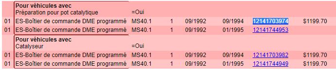

C'est parce qu'en générale le client s'enfuie quand il entend le prix de la réparation... Je vais quand même vérifier quelque chose avant que tu valide ton achat...
As tu la version pre cat ou catalysé?
Juste pour te donné une idée hors pose et prog:
Peut tu vérifié le numéro de pièce de ton calculateur dans la fouler?

wbabf11050ja45974 ce numéro de chassis ne correspond pas au tiens! ou alors le numéro de VIN fournie à l'inscription est faux... Donc sauf erreur de ta part, elle a déjà été machamment bidouiller: voir montage illicite avec traficage du DDE si l'ensemble n'avait pas été changer (pour vérifier il faudrai faire une lecture de la clé chez BMW)
12141744597 c'est le numéro complet hors prog
12141744949 c'est le numéro avec la prog
Piece compatible:
12141703972 (01.05.1993 — 24.04.1995) , Interchangeable rétroactivement
12141703427 (01.09.1992 — 16.06.1993) , Interchangeable rétroactivement
12141703237 (01.09.1992 — 09.09.1992)
Pour l'installation il te faut changer le calculateur, le recepteur, le neimann et la clé (il y a une puce dans la clé...). Le set que je t'ai montrer en exemple n'ira pas.
Pas de réparateur en vue pour t'arranger. Fait déjà une lecture de clé et dis nous si le VIN correspond
